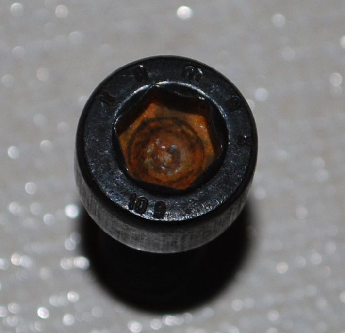

11 31 1715412
Номер 8
Держу в руках. Класс прочности 10.9. Немного длинный. Но это поправимо.
Это на зад. ВИНТ TORX M10X35
Цилиндрическая головка под шестигранник.

11 31 1715412
Номер 8
Спасибо конечно, но я искал болты м12/1.5.
Подобрал болты, но пришлось головки перетачивать.
Болты крепления супорта ступичного бодшипника Q7.

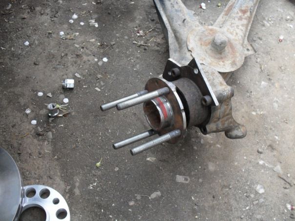

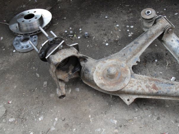

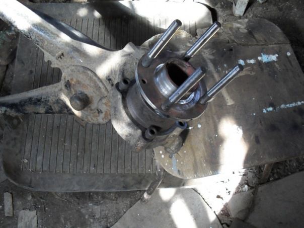

Расскажу про установку ЗДТ на барабанные рычаги.
За основу были взяты передние тормоза от ВАЗ 2110(а там и пойдут 2108 и 2112)
Разбираем весь рычаг и вытаскиваем ступицу и протачиваем её,чтоб на неё свободно могли одеть тормозной диск
У жигулей разболтовка 4х98,поэтому в тормозном диски отверстия под болты разсверливаем на 1мм в бока

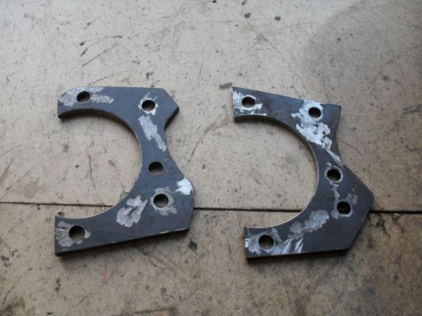

изготавливаем вот такие план-шайбы
и прикручиваем их к рычагу
Одеваем тормозной диск
и прикручиваем суппорт

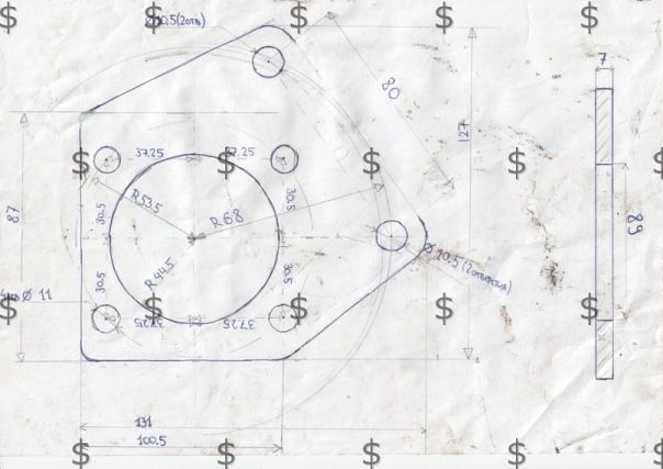

ты бы еще на план-шайбы чертеж сделал, тебе были бы блогадарны...
  • Сообщений: 121
  • Репутация +33/-1
  • Локация: Краснодар
« Ответ #348 : 24 Апреля 2011, 11:02:27 »
Я его почти доделал,осталось тока выбрать точное положение суппорта и саму ПШ по размеру подрезать под цилиндр суппорта
