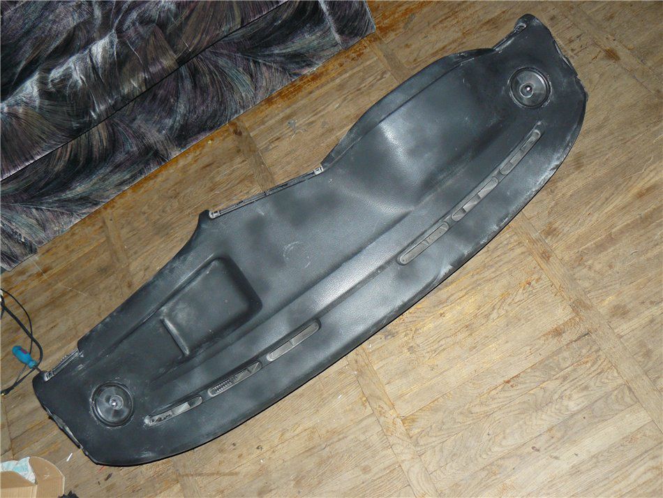

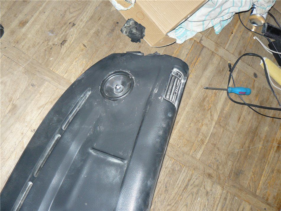

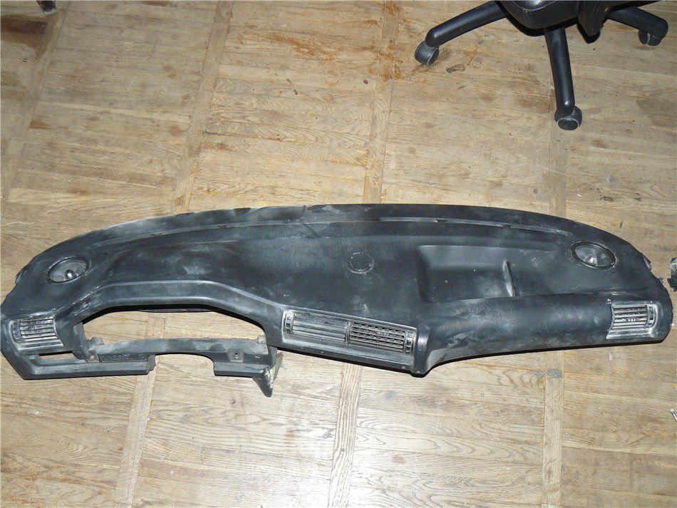

« : 01 Октября 2008, 10:48:02 »
собственно вот фотки.
карбон натуральный по собственной технологии и своими руками:eee:

« Ответ #2 : 01 Октября 2008, 11:25:06 »
абалдеть!....
вопросы:
1. в чем заключается "сдвоенность" фронта?
2. в трехполосную стереопару входят мидбасы (?) в торпедо и спареные пищалки в стойках?
3. в торпедо всетаки миды или СЧ? или миды в штатных местах? если в штатных то какие и как оформлены. как оформлены СЧ (если они конечно СЧ)?
4. как реализовано разделение полос?
5. какая использована 18" головка и какое под нее оформление и усилок?

1 2 3рехполосных комплекта
2 и 3 в торпедо сч. еще одна пара пока не понятно куда не наверно купольники в треугольниках стекол.
4 штатными кроссверами.
5 саб изготовлен под заказ фирмой AIE(кажется) как очень мягкий и назкий фриэйрный
извините что не пишу подробно пока нет времени. критика (конструктивная и обоснованная критика приветствуется)

« Ответ #5 : 02 Октября 2008, 17:03:59 »
В торпедо - это нч?
Зачем на стойках четыре пищалки?
  • Сообщений: 737
  • Репутация +10/-6
« Ответ #6 : 02 Октября 2008, 23:49:33 »
сдвоенность фронта обьясняется вопервых желанием слушать громко а во-вторых качественно так как вдвое увеличив площадь излучателей можно при той же громкости вдвое уменьшить ход мембраны и снизить таким образом нелинейные искажения
в торпедо среднечастоники. и еще одну пару пока не придумал куда:
либо поставлю в верхнюю часть обшивки двери либо купольники в треугольники зеркал заднего вида.
нч: (пока не определился) либо оба в двери где карманы либо один в дверь и один в кикпанель, или есть еще мысль оригинальная ;) которая имеет отношение скорее не к качеству звучания а к спецэффектам: на подиуме в заднюю обшивку моторспортовского кресла- получится что от спины это будет отделено только слоем 3см поролона ;)
усилки планирую ставить за накладки сзади(купе)
сч в торпеде пока фриэйр но по результатам прослушивания есть возможность выделить закрытый обьем около 2х литров.

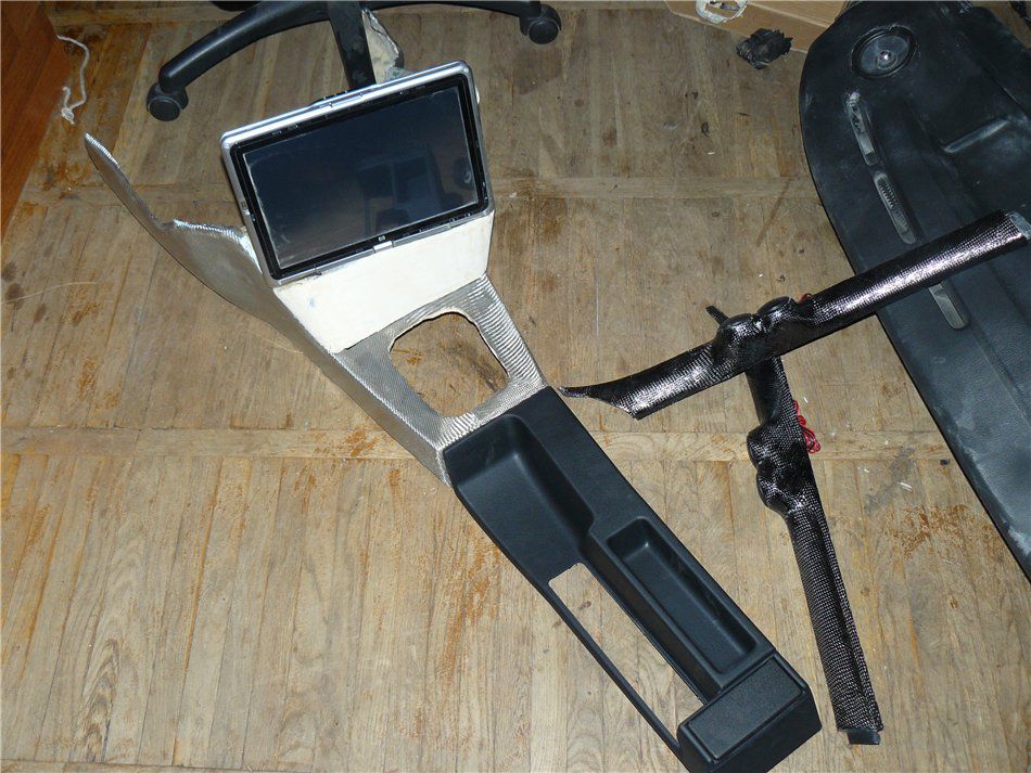

« Ответ #12 : 05 Октября 2008, 20:07:49 »
А что за технология получения карбона?
  • Сообщений: 737
  • Репутация +10/-6
« Ответ #13 : 06 Октября 2008, 12:12:37 »
заливка углеткани смолуй

« Ответ #15 : 06 Октября 2008, 18:56:37 »
Ka:Mar
а чёрный цвет от смолы чтоли?
kimar4yk
« Ответ #16 : 06 Октября 2008, 18:59:46 »
угле ткань ет типа стекловолокно или же нет???
  • Сообщений: 737
  • Репутация +10/-6
« Ответ #17 : 06 Октября 2008, 22:15:53 »
нет углеткань она же карбон это углеродные нити из которых соткана ткань,она черная, смола прозрачная. Стеклоткань соткана из стеклянных нитей. она белая :)
