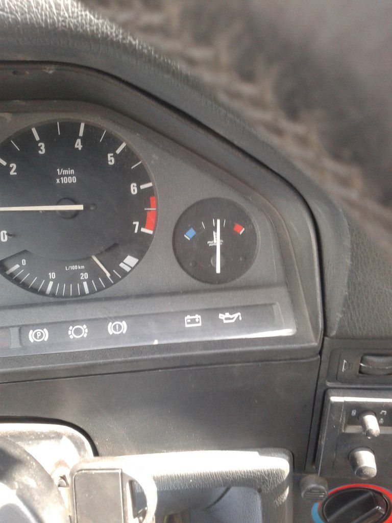

Проблему с перегревами победил полностью? Скоро всех буду дергать, свапаю м30)
короч тепловой резжим такой ..... стою 3-й час в пробках. С кондеем. На улице +18:
электровентилятор работает еще не постоянно.... будет +25, выключаться перестанет.
а щас скока на улице?
« Ответ #3914 : 30 Апреля 2013, 15:05:01 »
да у меня есть в запасе ..... все значки приклеил в том году, на всех машинах. а на капоте забыл. на багажнике ковырнули, но он там намертво.
щас 18, писал я написал же)

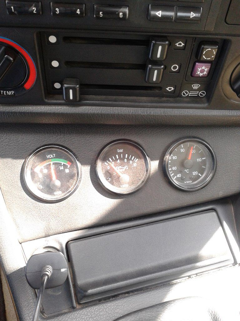

Талис, скажи мне где доп приборы такие красивые взять!:)
  • Altezza RS200
« Ответ #3917 : 30 Апреля 2013, 19:26:14 »
Подставка хардж, приборы VDO, их можно заказать в экзисте даже. Вольтметр был с подставкой. А темпертару и масло(прибор без датчика) покупал у кого-то с форума: была красная е30 с с38, с которой колеса украли и подвеску, потом он ее разобрал, что осталось и распродал. Вот приборы ко-мне уехали. Датчик я потом в экзисте купил. Но номер прибора тоже продивался в наличии.
« Ответ #3918 : 30 Апреля 2013, 19:30:29 »
если будешь покупать: вольтемтру датичков никаких не нужно, просто врезается в бортовую сеть. температура идет с датчиком, они не разьемные: от прибора идет трубка (с какой-то жидностью, типа керосина) до вкручивающиейся вставки. резьба бывает разная, на выбор. давление надо покупать потдельности датчик  и сам прибор. бывают разные диапозоны показаний, разное количество контактов (1, 2 или 3, кажется. у меня 3) и разные резьбы тоже.
у вдо есть он-лайн катлог, надо подберать по нему.
