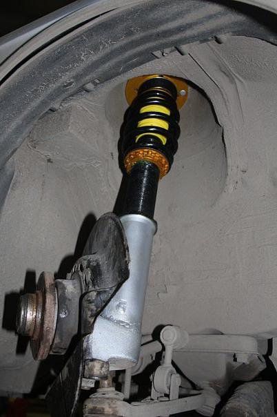

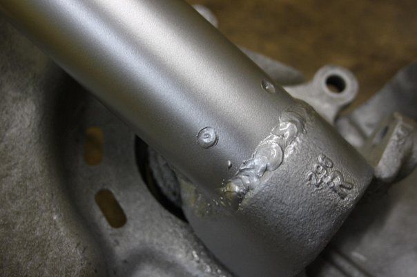

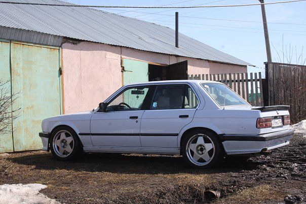

Приваренный и покрашенный патрон (уж извинити, кислотных цветов не нашлось, покрасили тем что было - снежкой) Перед сваркой сняли фаску и сделали 5 отвестий, в отвестия тоже сделали точки сварки.

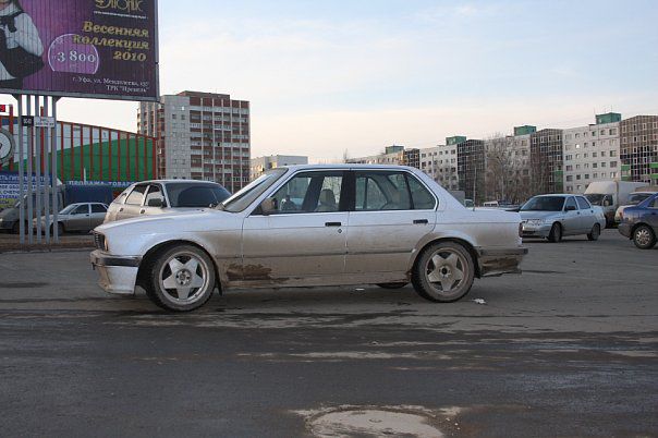

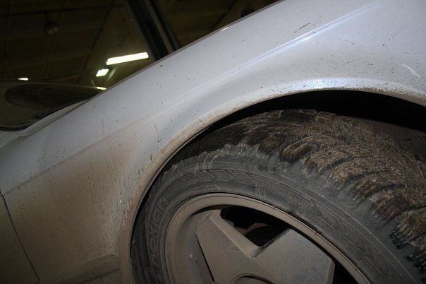

Первая проба, крыло легло на колеса, 225/45R17 слишко большие .... будут 195/45R16 и сделаю еще ниже.
Сейчас езжу вот так, по переду самое высокое положения, зад - середина.
Крышки дисков в покраске вместе с борбетами 9х16.

клево, но у меня ниже)))
  • E500_w124 ; 525tds
« Ответ #729 : 06 Апреля 2010, 22:00:46 »
а я могу за 20 минут ее положить хоть вообще на брюхо ;)
да летние тапки натяну, 16" и положу дальше)
Сообщение склеено: 06 Апреля 2010, 22:01:32
Хотя да .... рано сказал слово ДРОП..... его по сути еще нет)))

куда уже ниже, повыворачиваешь арки колесами передними при повороте и ямках, я уже такое прошел счастье, это все прекрасно для фотосессий и езды по проспектам и автобанам

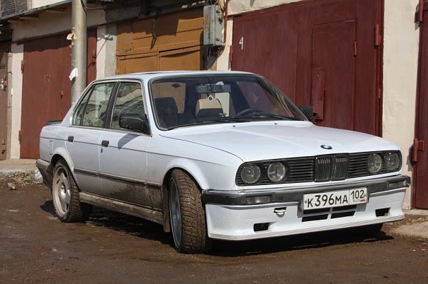

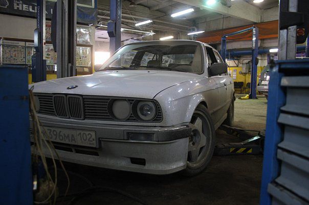

Самое офигенное в этой подвеске, что спорам ниже/выше пришел конец)))) Хошь ниже, хошь выше ...... работы на 20 минут, зад только поддомкратить и покрутить винты, спереди придется скручивать колеса.... но тоже не долго.
Только вот надо сделать более длинный нижний патрон (или гильзу ... как ее нозвать? Та штука не крашенная) он слишком короткий из-за этого нельзя поднять машину выше чем щас есть, но опускать можно до клиренса -20 см .....  то есть ниже асфальта на 20 САНТИМЕТРОВ :) Скоро займусь заказм его и переделаю перед.
Сообщение склеено: [time]Wed Apr  7 15:19:25 2010[/time]
еще фотог

« Ответ #735 : 07 Апреля 2010, 18:19:16 »
А чего передний бампер криво висит :-X?

« Ответ #737 : 07 Апреля 2010, 21:22:30 »
итоги зимы ....

« Ответ #738 : 08 Апреля 2010, 15:07:09 »
поздра с приобретением, под них чуток перелние стаканы переделать надо будет
в плане? расскажите интересно!
Кстати как по ощущениям подвеска? жестко?

« Ответ #746 : 08 Апреля 2010, 22:13:10 »
Ааа)) как-то проглядел .... короч была вероятность что надо доработать стаканы чтобы был ход для регулировки развала (смотри фото опорников) но все поместилось и даже если надо дальше, то эти винтики под шестигранник можно переставлять, отверстий много.
Надо приваривать стойку к поворотному кулаку, так как комплект продается без него.
Ощущения .... сууууууууууупер))))) Подвеска короткоходная (в вывешенном состоянии так же как раньше было на земле) в мягком положении вполне комфортно, нельзя сказать что сильно жесткая, просто очень собранная, рулится приятно, пришлось немного покрутить настройки но в итоге все стало очень здорово, кренов нет, скорость выше. В жестком ..... ну там хз)) закрутил, проехал 200 метров, открутил обратно. Ибо никак пока на таком ездить, тока если пожечь на площадках.

....может глупый вопрос....но как достигается и контролируется одинаковый и раномерный подъем/посадка с левой и правой стороны?

« Ответ #748 : 08 Апреля 2010, 23:30:38 »
классно!
я так понимаю там должны быть какие то  метки )  или тупо на глаз )))) на линейку ) как нить

« Ответ #749 : 08 Апреля 2010, 23:45:46 »
там щелчки насколько мне известно!
Талисман спасибо за развернутый ответ!
