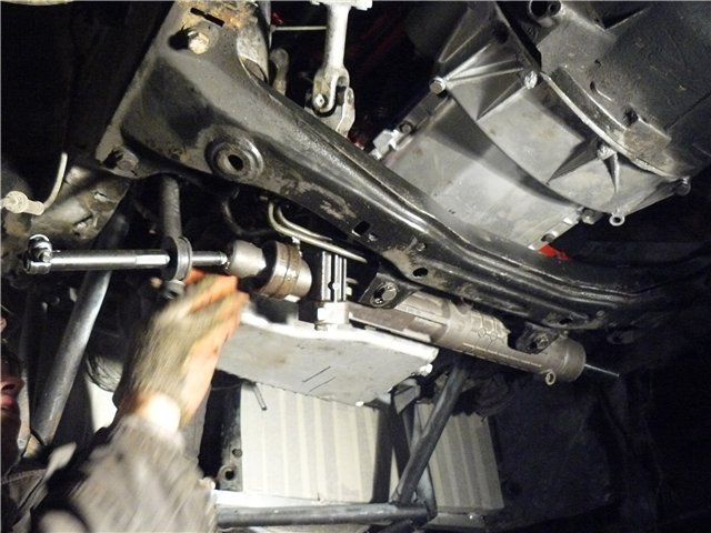

« Ответ #3 : 01 Ноября 2008, 22:21:56 »
тут я не совсем правильно сделал - я гайки сверху подложил.
потом переставил.

« Ответ #6 : 01 Ноября 2008, 22:37:59 »
Слушай а вот я рейку ставил на вторые дырки ...видишь на подрамнике 2 отверстия для рейки ...я почему то на вторые крутил....а в первые если ставишь ...карданчик не доконца вставлялся:(( не знаешь почему так? все работает но просто спросил
дырки специально под рейку с ГУ , другие для рейки без ГУ. Поэтому две дырки.
