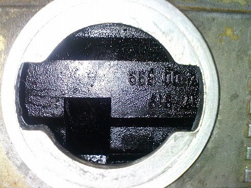

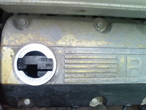

сфоткай чего там внутри-посмотрим
Stifflerr
« Ответ #8 : 04 Ноября 2008, 14:58:02 »
ок!
Stifflerr
« Ответ #9 : 04 Ноября 2008, 16:26:23 »
Stifflerr
« Ответ #10 : 04 Ноября 2008, 16:26:58 »
Это норм?
  • Наиглобальнейший модератор
  • Сообщений: 7973
  • Репутация +25167/-85
  • Локация: moscow
« Ответ #11 : 04 Ноября 2008, 18:45:51 »
похоже на полную жопу
надо снимать клапанную крышку и смотреть что там под ней

« Ответ #13 : 04 Ноября 2008, 23:33:27 »
ну грязно конечно, это ты проехался, потом заглушил и сфоткал? или просто подошел к машине которая уже постаяла и сфоткал?
если первый случай то скорее всего забиты масленые каналы в голове, разюираеш промываеш...
Stifflerr
« Ответ #14 : 05 Ноября 2008, 09:42:59 »
Проехался потом заглушил!
MEXANIK
« Ответ #15 : 05 Ноября 2008, 09:51:35 »
м40 славится проблемой забитости маслянных каналов в голове,а потом сожранным
распредвалом. снимай клапанную крышку и чисть трубочку которая поливает корамысла и кулачки распредвала.
