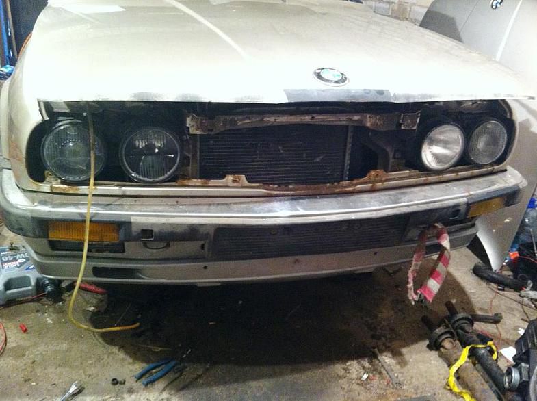

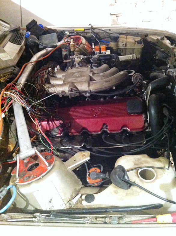

под капотом
мордо. видны очаги коррозии, но мы то знаем, что это для облегчения =)))

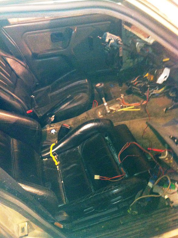

салон.уже почти спортивный =))

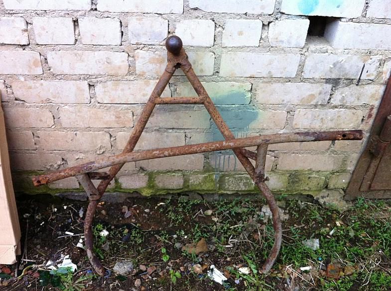

а еще в доп комплектацию от пршлого хозяина достался вот такой вот фаркоп =)))

фарком ахеренен!=))) продай=))) отправка в регионы?=))
