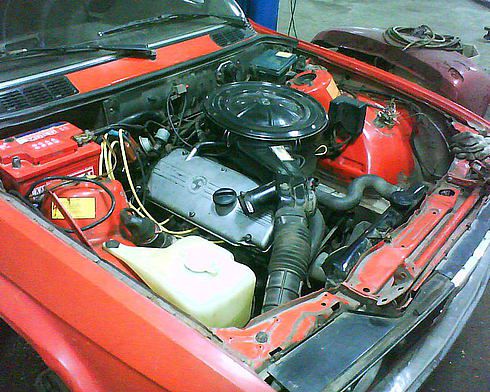

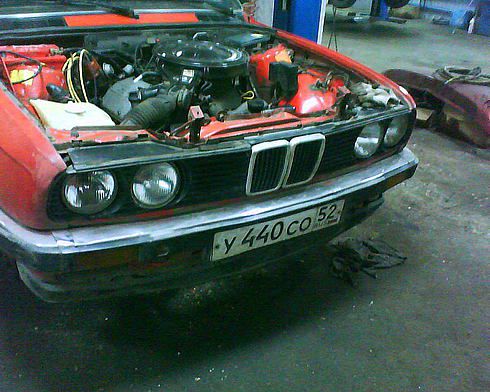

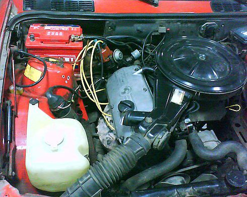

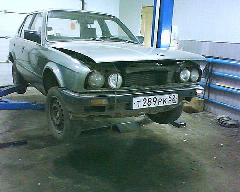

Несколько фоток из сервиса во время операции "из двух одну нормальную":
/go.php?l=aHR0cDovL3Bob3RvZmlsZS5ydS91c2Vycy9rb25vbjUyNS85NTIzOTQ4My8xMDI1ODg3MTgv

слушай а нахрена тебе полностью умершее серое корыто у которого прогнил напроч кузов? Сделай одну но нормальную а серую распили и похорони(выкинь). А двигло на серой как?
konon
« Ответ #3 : 10 Ноября 2008, 19:53:35 »
Ну так я так и делаю, из двух - одну нормальную. А у серого корыта осталась одна задача - доехать до моего дома 60 км и там осесть в огороде, как небольшой склад з/ч на колесах. Своим ходом оно уже это не сделает, так как мною в субботу сняты с него коробка и кардан. Но оно и так заводиться с полоборота :)))) Затем я его выбракую с выдачей справок на высвободившееся агрегаты, мотор и кузов. На серой двигло работает как часы, ни малейших посторонних шумов, но масло расходует.

« Ответ #6 : 15 Ноября 2008, 14:55:41 »
Вот все 4 фото автора. Я думаю автор не против!))

« Ответ #7 : 15 Ноября 2008, 15:18:15 »
не ну под капотом у красненькой всё аккуратненько так
