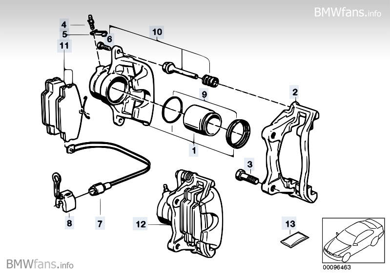

« Ответ #10 : 11 Ноября 2008, 15:45:34 »
№2 - направляющая
№10 - направляющее втулки
« Последнее редактирование: 11 Ноября 2008, 15:47:05 от MISTIK

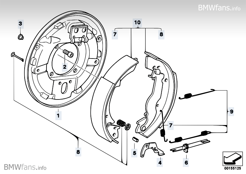

что есть скоба и направляющая сзади на барабанных?
сзади нет ни скобы ни направляющих. речь идет о передних суппортах (см.рисунок)

« Ответ #16 : 11 Ноября 2008, 16:08:32 »
Есть зади направляющии, ток их смазывать не нужно :)
№1 - направляющая

« Ответ #17 : 11 Ноября 2008, 16:10:37 »
деталь 6 - механизм автоматического разведения колодок
если менял барабаны или колодки и не свел его - мложет затирать.
чтобы свести - провернуть зубчатое колесо -  (гайка с нарезанными зубьями) по часовой стрелке, если смотреть со стороны насадки (как на рисунке)
у меня та пимпа на гайке (куда стрелка от 6 показывает) типа проволочная чуток краем упирается в пружину 9 что над ней. пытался я отверткой потыкать гайку за эту проволочку слеганца - с места не пошла :
вопще не допераю как оно там сконструировано и для чего...
в общем крутить нуно то зубчатое колесико, если смотреть по штырю на его зубцы, - то
по часовой это будет сводиться колодки - правильно?
сколько нуно крутить? и на штыре оно должно проворачиваться или что должно крутиться?

« Ответ #21 : 11 Ноября 2008, 16:51:17 »
на самом деле деталь 6 - жто не деталь, а сборочная единица, состоящая из 4х деталей
ка кназываются не знаю, поэтому назову по своему
1. наконечник - вилка, на рисунке смотрящая в твою сторону, в душе - сплющенный на конце кусок трубы, имеющий паз в плоской части - т.е. вилку. по идее должен свободно сниматься с остальной части...
2. некая шайба полукругло-полуквадратной формы, назначение мне не ясно - на нее стреллка указывает кстати
3. само зубчатое колесо - гайка с зубьями...
4. хвостовик - вторая вилка, но уже не из куска трубы - а цельная, с реьбой на ближнем к нам конце, на нее навинчивается зубчатое колесо. должно СВОБОДНО вращаться при минимальном усилии. у ия были настолько прикипевшими, что возился по часу в ВДшкорй и парой плоскогубцев, изрядно помяв зубья.
по задумке разработчиков по мере износа колодок. рычаг 4 проворачивает зубчатое колесо, увеличивая суммарную длину №6 и развордя при этом колодки
если барабаны без заметной выработки и садятся/снимаются без проблем, то вряд ли колодки затирают...
