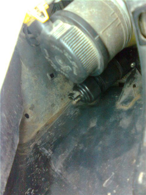

Крутилками на цилиндрах от корректора действительно удобно регулировать. Но при неработающем корректоре фара упирается вниз. Она подпружинена таким образом что при максимально выкрученной вверх крутилке все равно светит тупо перед собой.
))) у меня с правой фарой так было

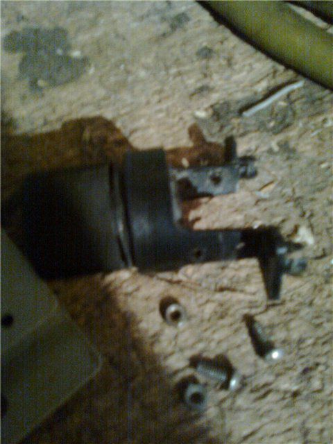

крутилку надо уменьшить таким вот способом
распилить и скуртить
ставим

аццкая жесть! а зачем это? там шток вкручивается и выкручивается, помимо пластикового кольца. А ещё есть заглушки вместо этого цилиндра. У меня есть пара штук новых - Хелла. они тоже регулируются давольно сильно.

покажи тогда людям как шток выкручиваеться!
  • Убийца Модераторов
  • Сообщений: 9769
  • Репутация +10376/-143
« Ответ #29 : 01 Апреля 2010, 18:02:33 »
Отвёрткой) там же крестовая ...
