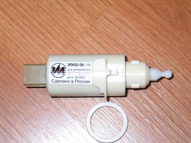

Короче есть вот такая статья про советские электрокорректоры, а также про брутальный ремонт десяточного гидрокорректора.
/go.php?l=aHR0cDovL3JlYWx6dWJpbG8ubmFyb2QucnUvZW1rZi5odG1s
Я себе разорился на автокорректор, пока играюсь с ним дома.

« Ответ #22 : 25 Марта 2010, 11:24:18 »
давно думал о таких штуках, а еще по экзисту выдает что ставились наподобе на линзованную электрокорректоры. там моторчики с фигней и крепежом как на фарах депо.

« Ответ #23 : 25 Марта 2010, 12:03:05 »
На Е34 электрокорректоры, по-моему. Насколько я понял, на них надо кинуть массу, плюс и управляющий провод, на котором меняется напряжение что-то типа от 0 до 5 вольт и они выползают-уползают соответственно. Т.е. в салоне надо воткнуть переменный резистор с ручкой и вперед с песнями.
Еще я что-то слышал про советский автокорректор.
