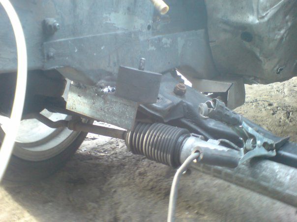

никак не могу понять как матор поставить на лапах
там около 30см от дырок до балки...
ПОМОГИТЕЕЕЕ как до них дотянуца?  ??? ...

сам буду их варить
а есть ли разница в картерах и местах креплении (дырки) на М30 моторах?
как такую фигню сварить и из какого иеталла?
или может надежнее бует сварить ножкиподрамник на ланжеронах???

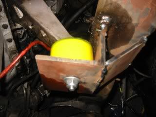

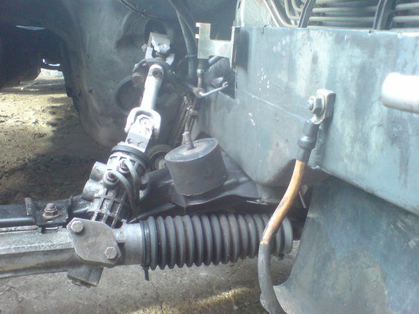

Если будешь варить сам то такое как на фото дома будет изготовить тяжеловато, да и не обязательно к этому стремиться. Самое главное выставить мотор в то положение в котором ты хочешь его видеть в дальнейшем. прикрутить на место подушки и платформы будущих лап. Платформы можно изготовить из металла толщиной 10,00 мм, толще я думаю уже бесполезно. Затем желательно навесить на мотор все что будет стоять в окрежении будущих лап (чтоб нигде не завтыкать и чтоб все потом становилось на свои места). После этого, ты получаешь свободное пространство для изготовления самих лап и воплощения своих фантазий - для удобства и простоты берешь лист картона и поэтапно проектируешь лапу, сначала картонный шаблончик потом то же из металла. Полосы 5мм в толщину и 5 см в ширину будет предостаточно.

Оно-то может и надёжно, отвалится вряд-ли. Но вот тут как раз другая проблема остро стоит - распределение веса. При таком варианте и без того самый тяжёлый двигатель с ещё большим усилием будет давить на переднюю подвеску, к тому же нагружен лонжерон. У меня М60 изначально крепился по похожей схеме и я знаю о чём говорю. Но как-то на сайте в теме "Как правильно поставить М60/М62" выложили фотки самдельных лап, которыми двигатель крепился на штатное, заводом-изготовителем рассчитанное место. Я изучив все за и против пришёл к выводу что так действительно будет ПРАВИЛЬНО, и переделал свои. К слову изготовить самодельные лапы не так уж и тяжело - единственный напряг это много работы болгаркой.
