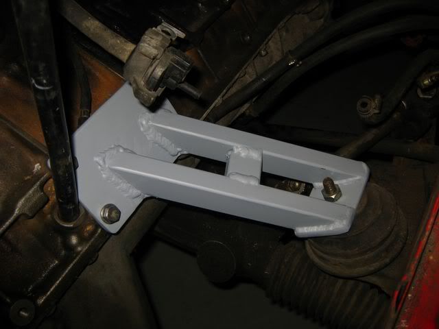

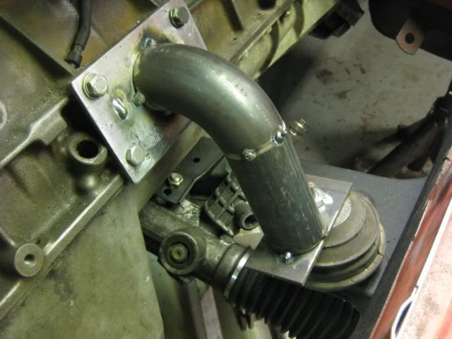

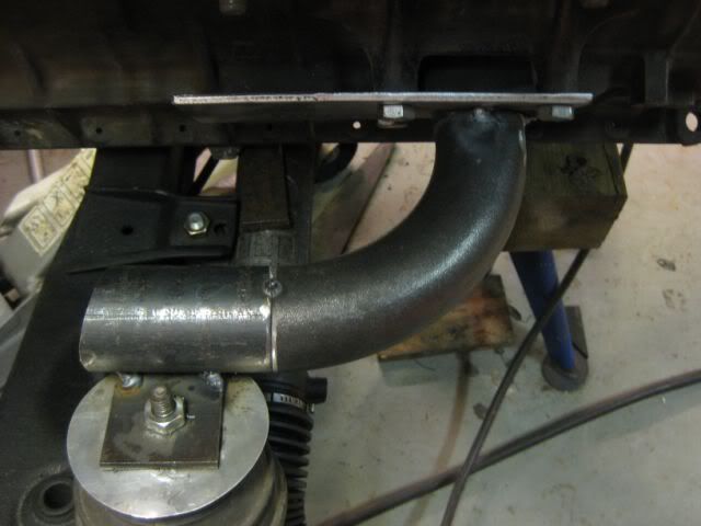

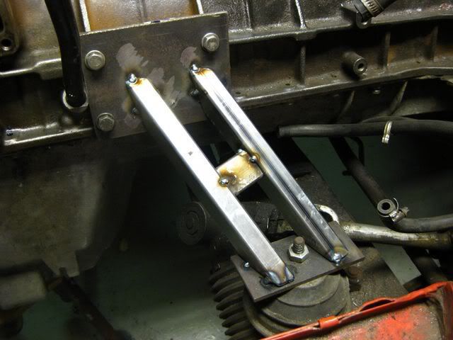

« Ответ #58 : 08 Октября 2009, 13:11:08 »
Человеческой фантазии нет предела. Варианты лап на М30 в Е30-м кузове. Фото с /go.php?l=aHR0cDovL3d3dy5wdXJlLXBmLmNvbS8=.
