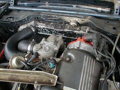

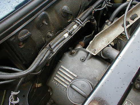

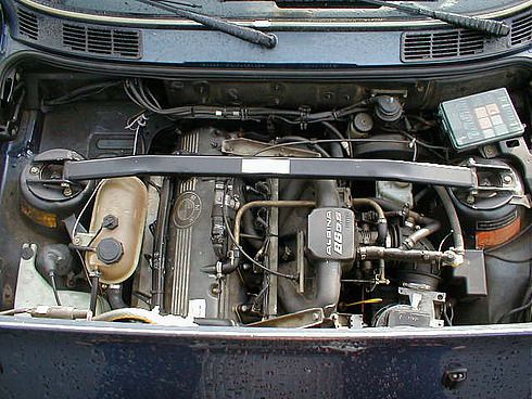

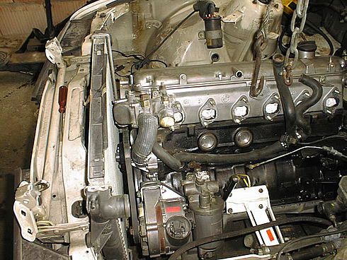

ПОЛОЖЕНИЕ 1
Автомобили Alpina, построенные до 7/87, были сконструированы для положения мотора I. В этом положении двигатель расположен близко к радиатору . Из-за ограниченного пространства, отключен соединительный патрубок водяного насоса, и вентилятор вискомуфты не используется. Чтобы достигнуть надлежащей нормы охлаждения, электрический вентилятор установлен перед радиатором. Изменения в моторном щите  или тоннеля кпп не требуются в этом положении. Зазор между задней частью двигателя и моторным щитом будет составлять несколько сантиметров. Однако вам будет необходим оригинальный радиатор (Alpina). Радиатор Альпина короткий и помещается в телевизор , штатные крепления радиаторов для е30 нельзя задействовать потому что двигатель занимает все подкапотное пространство . Как дополнительная выгода для этого положения, это возможность монтажа и демонтажа вискомуфты  не снимая двигатель, поскольку доступ к ней есть снизу. Это положение использовалось во всех моделях Alpina''''''''s вплоть до 9/87, таким образом алюминиевые кронштейны двигателя от этих автомобилей можно устанавливать.
        Это положение решительно изменит характеристики управляемости e30, поскольку распределение веса смещено вперед . Кроме того, получение оригинальных частей Alpina (кронштейны двигателя и радиатор) окажется чрезвычайно дорогостоящим занятием. В этом положении двигатель сидит весьма высоко, и Alpina использовала специальный впуск, чтобы уменьшить высоту .
 Прим . редакции : обратите внимание на впуск, установку радиатора в телевизор и то что бачок омывателя стоит на штатном месте
Рекомендуем почитать по теме Положения двигателя м30 при установке в е30 ( п1,п2.п3 )

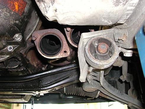

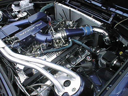

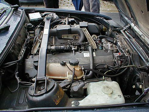

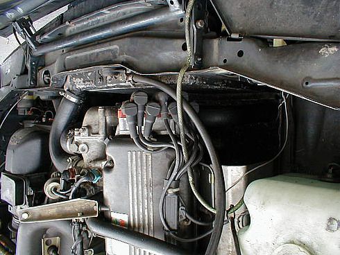

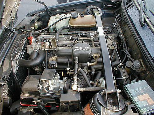

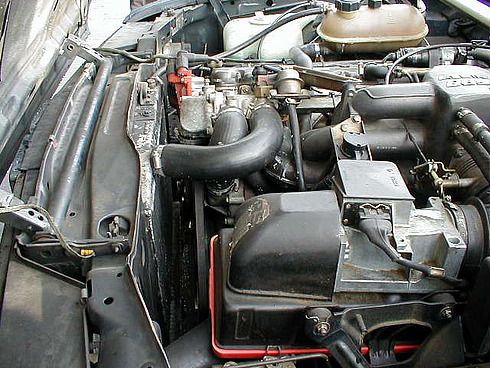

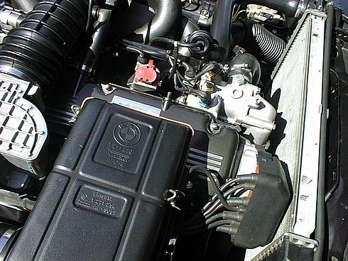

ПОЛОЖЕНИЕ 2
Этот вид установки проще  чтобы установить двигатель ближе к моторному щиту тем самым сместив его больше за переднюю ось колес . Это дает пользу при распределении веса мотора м30 ( м30 тяжелее м20 на 60 кг ) . Это положение приводит к меньшему количеству " тяжелой" характеристики управляемости. Никакие модификации на моторный щит не потребуются  в этом положении. Соединительная труба водяной помпы должна все еще быть удалена, но никакие специальные радиаторы не нужны. Радиатор удачно встает от e28 535i. Сцепление и корзину сцепления лучше менять на моторе до его установки т.к. без снятия мотора это неосуществимо – это и есть существенный недостаток этой установки , хоть это и происходит очень редко .
С такой установкой  двигателя есть приблизительно 2-3 сантиметра от крайней точки мотора спереди до радиатора..
В этом положении есть трудность с установкой выпускного тракта и вероятно понадобится модификация пространства под ногами переднего пассажира,  чтобы предотвратить изгиб трубы.
Alpina устанавливало моторы в такое положение на автомобилях после 9/87. С этого времени Альпина стала производить иные кронштейны крепления двигателя для положения 2 их и нужно использовать . Обратите внимание на фотографиях изображено подкапотное устройство Альпины  б6 3.5 выпуска после 9/87.

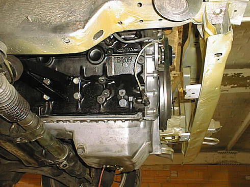

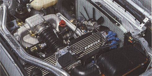

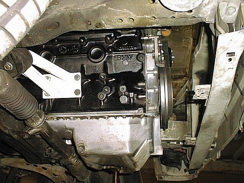

ПОЛОЖЕНИЕ 3
В этом положении двигатель смещен еще сильнее назад. Ближе к положению, в котором не изменится управляемость автомобилем. Моторный щит должен быть доработан в области головки блока. Тем не менее, передалка достаточна проста. Около 4-6см моторного щита должно быть вырезано для обеспечения достаточного места, чтобы обеспечить установку двигателя в этом положении. Тем самым освобождая место в моторном отсеке для радиатора и штатной вискомуфты с вентилятором. Радиатор ставится на штатное место в отличии от других позиций описанных выше.
В этом положении не избежать изменения моторного щита !

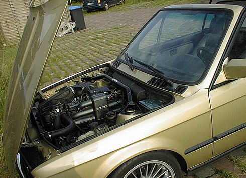

H35 Harge''''''''s - большой пример положения 3. Hartge перемещал аккумулятор, и резервуар промывочной жидкости ветрового стекла в багажник. Они утверждали, что это способствует поддержанию фабричного распределение веса 325.
мотор Альпина B7 в е30
Двигатель в положении 3 в e30 cabrio. На фото видно что это оставляло много пространства для вентилятора и радиатора от e28 535i .. Это положение также оставляет место  для использования узких радиаторов. Характеристики управляемости этой установки едва отличаются от фабричных для  325i.
