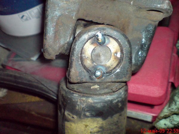

« Ответ #99 : 13 Мая 2009, 09:45:48 »
А не менял ли кто крестовину на заднем кардане , там завальцовано . Как новую вставляли(фиксировали) ?
Вот кстати реактивная тяга с простого бумера , вторая с икса !
