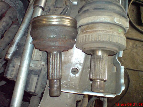

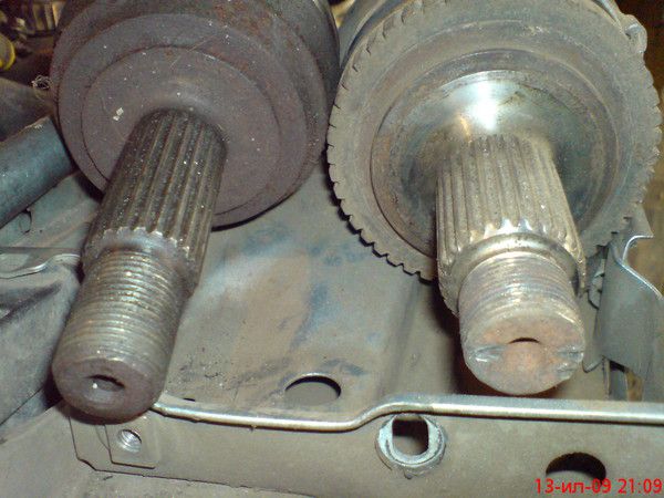

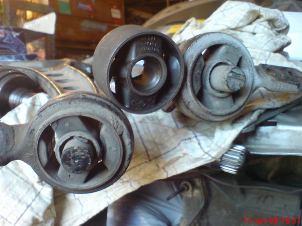

« Ответ #136 : 12 Июля 2009, 01:22:55 »
Народ это как получается , что у меня стояли сайленты с заднего привода ???

И что такого страшного в сайлентах от заднего привода?
E30 325IX 1990 г.в. Сарай
  • Сообщений: 32755
« Ответ #139 : 13 Июля 2009, 12:41:50 »
Направления действующих сил другие, соответственно работать будет неправильно, да и служить меньше.

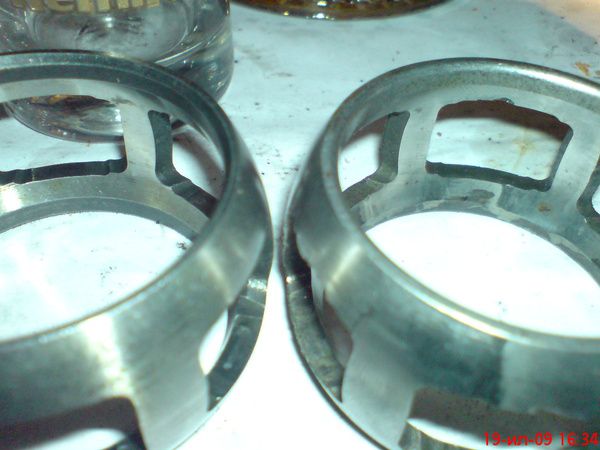

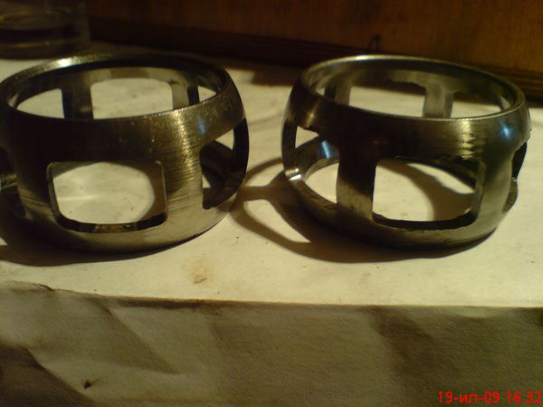

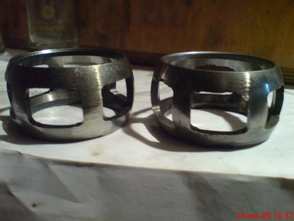

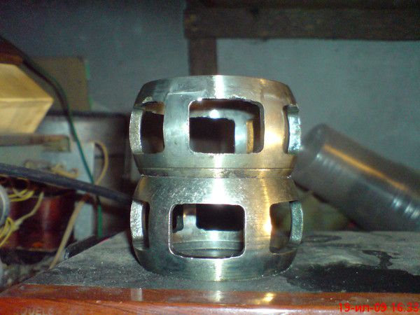

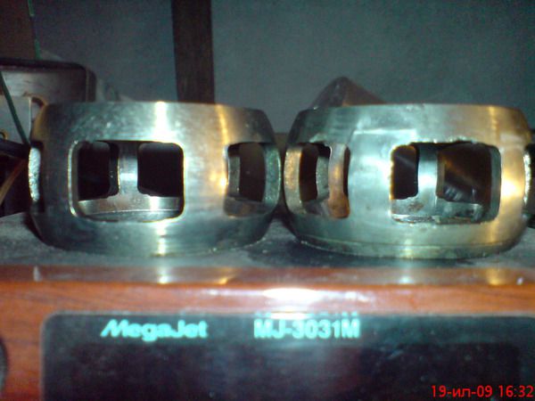

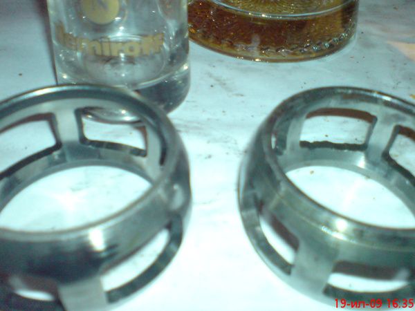

« Ответ #144 : 19 Июля 2009, 22:43:24 »
Я бы сказал бинго , сепаратор один в один всё промерил штангелем ! Шары точно такие же . Тока внутренние проточки сепаратора другие , а так всё совпадает !!!!!!!!!!!!!!!!!!!!!!!!!!!!!!!!!!!!!!!!
С лева бмв с права фольц .
« Последнее редактирование: 19 Июля 2009, 22:44:55 от tiama-50

« Ответ #145 : 20 Июля 2009, 13:59:57 »
Хм! Круто! И что, сепаратор можно поставить без каких либо переделок?
Я так полагаю что можно . Надо ради эксперимента попробовать всунуть сепаратор себе в бмвушный шрус , пока собирать всё не начал ,  а а так штангелем всё что можно промерял (все размеры как один(джетта у меня была 1.6 карбовая 1987 года без абса))

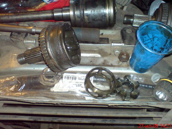

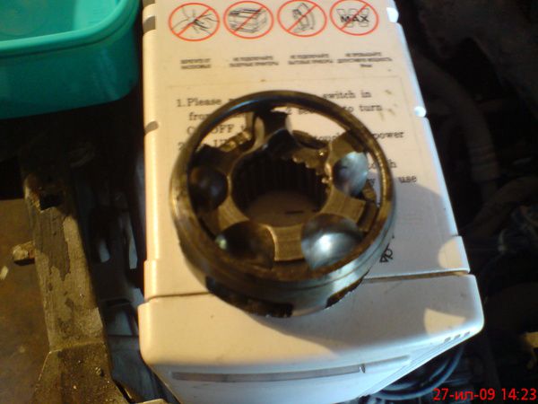

« Ответ #148 : 27 Июля 2009, 23:51:19 »
Попробуй! Буду примного благодарен! А то у меня один сепаратор с трещинами...
Виктор сегодня попробовал зарядить от гольфа всё подходит как отче наш .
Шары с сепаратором от гольфа , остальное бмв !
Сообщение склеено: 28 Июля 2009, 00:06:40
 Да кстати подшипник у стойки (опорный) от стартера или гены нашей подходит, один в один, тока шаёбочки подложить надо , ну и заклепать !

« Ответ #149 : 28 Июля 2009, 00:17:25 »
Хм! Спасибо! =) Теперь осталось найти где-нибуть хороший сепаратор от гольф/джета 1.6 карб.
