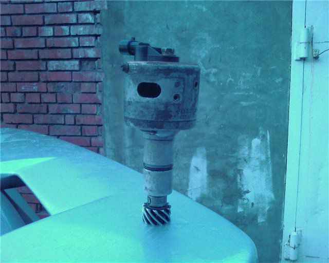

« Ответ #128 : 26 Августа 2009, 08:34:56 »
Подскажите, кто делал датчик фаз из трамблера, есть какие то рекомендации, чертежи, фото? А о может не стоит мне изобретать велосипед...?  :D И ещё подумал, как вариант, что если этот датчик закрепить на переднюю крышку головки, на против шестерни? А на шестерню кольцо с прорезью как на шестерне 10ки ТАЗ? Какие мнения будут?
  • Сообщений: 817
  • Репутация +3/-2
« Ответ #129 : 27 Августа 2009, 22:35:37 »
Я на м10 делал,из классического трамлера,переделки не великие.Укоротить шток,закрепит шестеренку от родного трамлера,и на токарном станке прорезать пас под уплотнительное кольцо на корпусе
BMW E30 M10 (переделка)
BMW E36 M44ti (compact)
Mutnext
« Ответ #130 : 29 Августа 2009, 07:08:54 »
Не совсем понятно. А где ставится сам датчик фаз? Или в этом случае используется обмотка трамблера? Фото бы увидеть...
  • Сообщений: 817
  • Репутация +3/-2
« Ответ #131 : 29 Августа 2009, 15:36:33 »
фоты дать не смогу,так как я продал тачилу,а используется датчик хола вместо датчика фазы,тоесть трамлер классический(безконтактный) работает как датчик фазы.

« Ответ #138 : 18 Октября 2009, 23:45:32 »
Подскажи, какие переделки трамблера были в этом случае? Он же выдает 4 импульса, а датчик фаз один импульс. И ещё, в каком положении коленвала, нужен этот импульс с трамблера используемого как датчик фаз?
Сообщение склеено: [time]Вск 18 Окт 2009 20:46:01[/time]если не ошибаюсь на первый цилиндр(в чип тюнере подробнее сможешь найти)на переделааном трамлере заделываешь 3 окошка и получается один импульс

Я установил ДФ таким образом, на стандартном трамблере, внутри диск текстолитовый на оси, и вертикально установлена шпилька Д8мм, ДФ 2111. Вопрос в том что, сигнал ДФ вроде должен иметь определенную длину, для работы мозгов, так ли это или достаточно пика. Может есть ссылочка на правильную установку положения ДФ относительно шкива КВ.
  • Сообщений: 817
  • Репутация +3/-2
« Ответ #143 : 04 Января 2010, 23:34:13 »
блин точно не скажу про длинну сигнала,мне кажется там длинна окошек только для срабатывания самого датчика,иначе при огромных оборотах он будет сбиваться,ссылочки нет(((((извиняй))))))))
