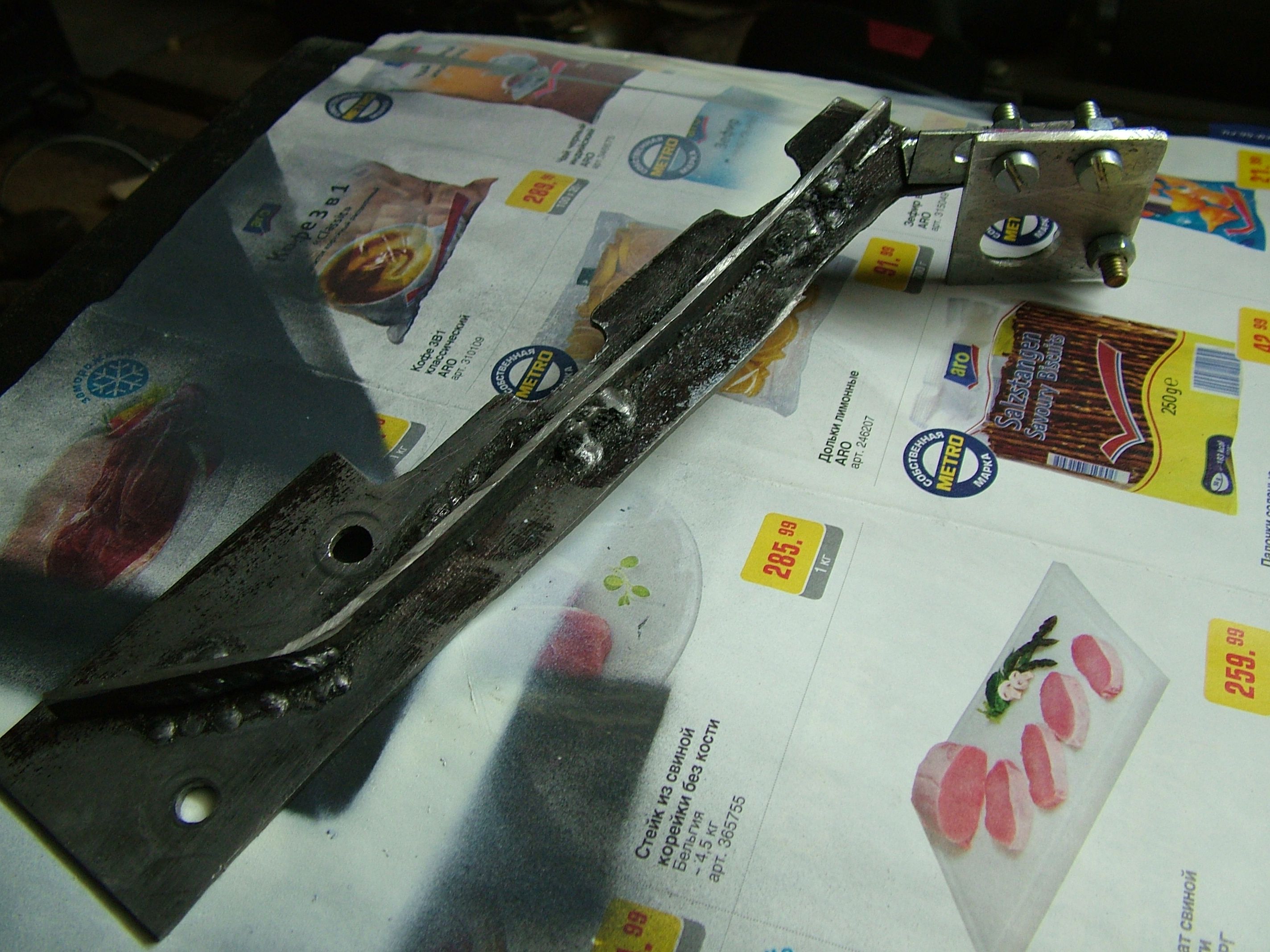

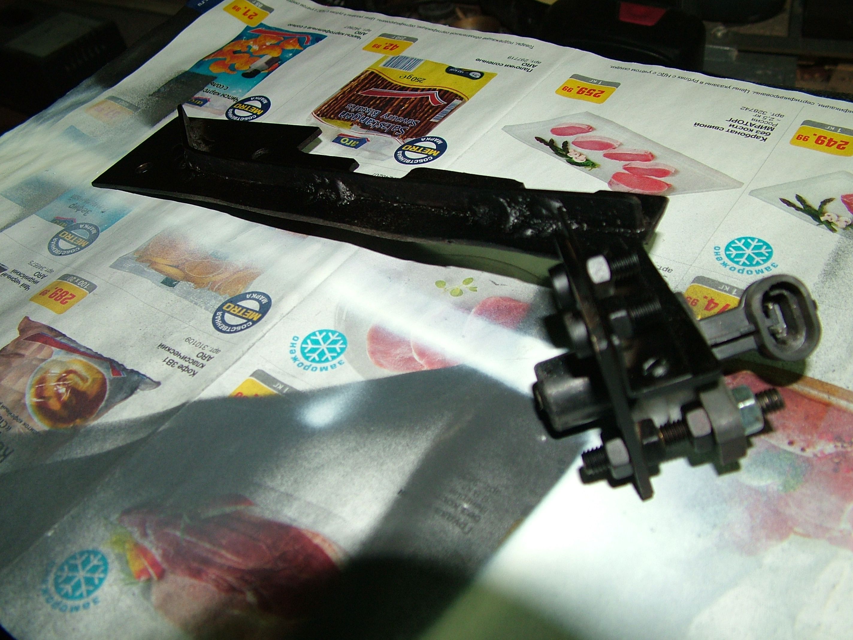

« Ответ #165 : 29 Ноября 2011, 14:14:14 »
http://hpc-edelzz.narod.ru/Volk/
Ох, не так все просто))) У меня крепление генератора совсеем другое, вот как пришлось измудриться чтобы датчик закрепить >:D
А статью твою я уж наизусть помоему выучил))) Спасибо)
Эта штука ставится на кронштейн крепеления генератора

« Ответ #166 : 29 Ноября 2011, 16:29:03 »
серьезная конструкция... а нет возможности шкив немного провернуть и датчик где нить поудобнее разместить? длинное уж очень плечо получилось...

« Ответ #167 : 29 Ноября 2011, 19:38:47 »
Неа, нету(( реально долго с этим мучался,  единственное решение чтобы ничего нигде не задевало. изначально была просто плоская пластина но она "играла" от вибрации (проверил при запуске на карбе), поэтому приварил еще дополнительное ребро жесткости и теперь монолитно) правда запуск на январе еще не произведен, в процессе сборки еще) Очень уж неудобно работать на улице в мороз и ветер =( осталось впринципе только подключить топливные магистрали и удлинить и проложить проводку января к некоторым датчикам

« Ответ #168 : 30 Ноября 2011, 10:30:55 »
Неа, нету(( реально долго с этим мучался,  единственное решение ...
тогда вопросов нет, если с геометрией определился - свари все намертво, винты раскрутятся рано или поздно
давай ускоряйся, пока сильные морозы не пришли) провода итак не очень гибкие и изолента на морозе не та, делай времянку до весны, а по теплу все нормально делать все равно придется
