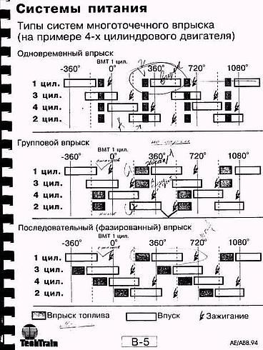

Pugnator
« Ответ #76 : 19 Февраля 2008, 22:33:30 »
с ДФ мы уменьшаем расход топлива, ибо теперь работает не попарно-паралельный,а  фазированный впрыск.
Volk
« Ответ #77 : 20 Февраля 2008, 16:44:46 »
это только  самовнушение (если и есть разница она минимальна)

Pugnator
« Ответ #84 : 13 Марта 2008, 10:56:50 »
Разница не может быть минимальна, хотя бы потому, чтобы мы на каждом обороте коленвала не льем одновременнов  ДВА цилиндра, а только в ОДИН. Форсунки элементарно льют бензина почти в два раза меньше. К примеру дроссельная 2112 с ДФ сумела получить расход бензина 5-6л/100 при скорости 90км/ч. А ДФ элементарно делается из трамблера.
Volk
« Ответ #85 : 13 Марта 2008, 22:00:51 »
Распределенный или точечный (то есть, когда на каждый цилиндр работает своя форсунка) впрыск топлива делится на три типа:
• Одновременный, когда за один рабочий цикл двигателя (2 оборота коленвала) все 4 форсунки отрабатывают два раза одновременно.
• Попарно-параллельный или групповой, когда за один рабочий такт двигателя форсунки отрабатывают парами (1-4 и 2-3) по два раза за рабочий такт.
• Фазированный или последовательный, когда за один рабочий такт двигателя каждая форсунка отрабатывает по одному разу в соответствии с фазой впрыска.
Суммарное время впрыска на одновременном и попарно-параллельном способе одинаково, на фазированном - в два раза выше, т.к за 1 цикл одновременного и попарно-параллельного впрыска форсунка включается 2 раза, а на фазированном - 1, поэтому время ее работы увеличено в 2 раза.
« Последнее редактирование: 13 Марта 2008, 22:18:37 от Volk
