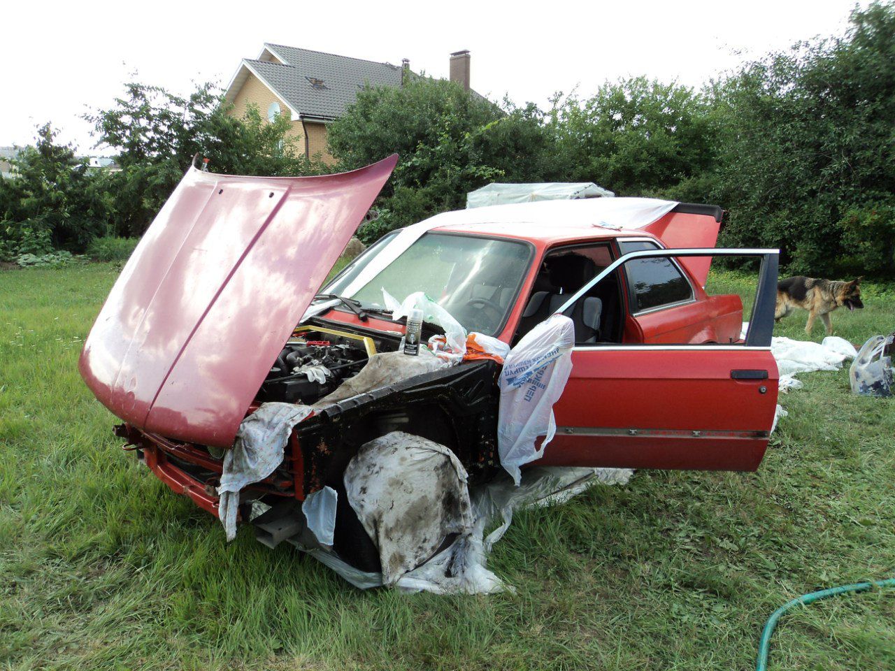

Итак, пошла работа по восстановлению внешнего вида авто. Закупили всего и делали уже в трёх местах.  ;) По-порядку:
Первое место или начало работ - г.Видное, дача друга, помощников двое) Затраченное время - два дня, причём первый день убили на закупку инструмента и сбор людей) Было сделано - заменено переднее левое крыло, предварительно обработано и загрунтовано, сняты бампера, морда, по кругу молдинги, пластик. Когда сняли старое крыло, под ним было земли, наверное, горшков на 5 рассады минимум). Ну, и конечно, много времени было убито на то чтобы привести передний обвес в норм состояние. Сделали что могли сначала, а продолжились работы над ним в третьем месте. Ну, по порядку)
Блестящий бесцветный грунт лёг очень плотненько и приятно)
Место второе - Мск, мой гараж, без помощников. Проведённое время - вечер, ночь, утро, день до 14 =) Возился в основном с музыкой, т.к. у задней левой колонки работала только пищалка, а передняя правая вообще не работала - как выяснилось был обрыв. Установил назад аккустическую полочку, подогнал в неё новенькие блины Clarion. Также пришлось вырезать и металл сзади, лёжа в багажнике) Пока искал обрыв спереди, охренел - там всё было сыро и мокро, а под шумкой земля. Всё прочитил, обработал, высушил, собрал.

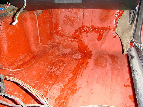

Пассажирский пол как он был:
Какой он стал после прочистки и шпаклёвки дырки:
И после грунтовки:
Вот таким стал Франкенштейн на "второй день" =)

Молодец! А что там с полом было я так и не понял?
Поскольку шумка была вся сырая, хоть выжимай, а на полу была такая же земля, то там было много ржавчины и в одном месте даже почти дыра. Её зачистил и зашпаклевал, поверх всё обработал грунтовкой.

Я обрабатывал это место при сборке машины, но позже его варили после удара, может быть из-за этого.
Зачистка, герметик, антикоррозийный грунт + мастика сверху.
