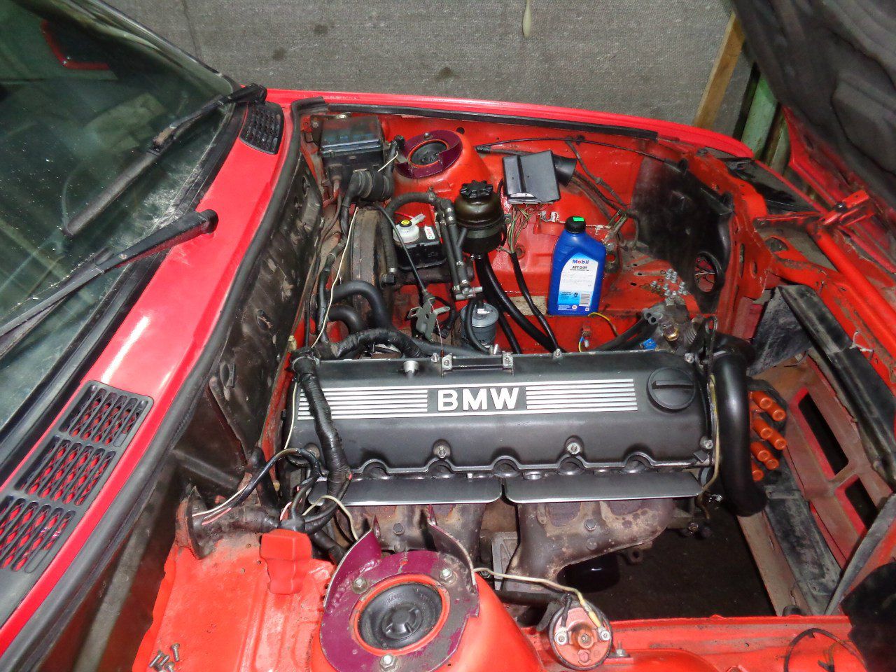

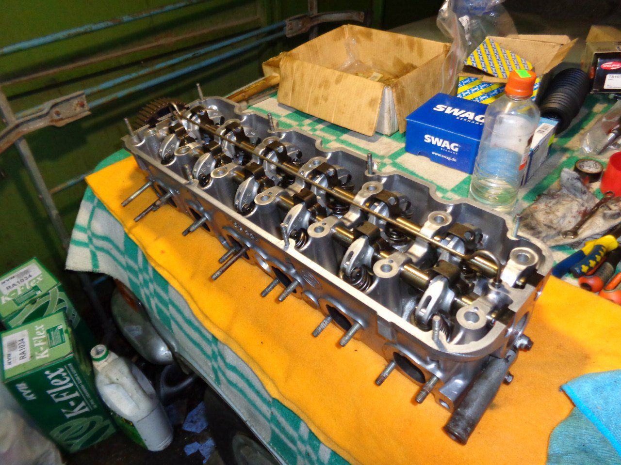

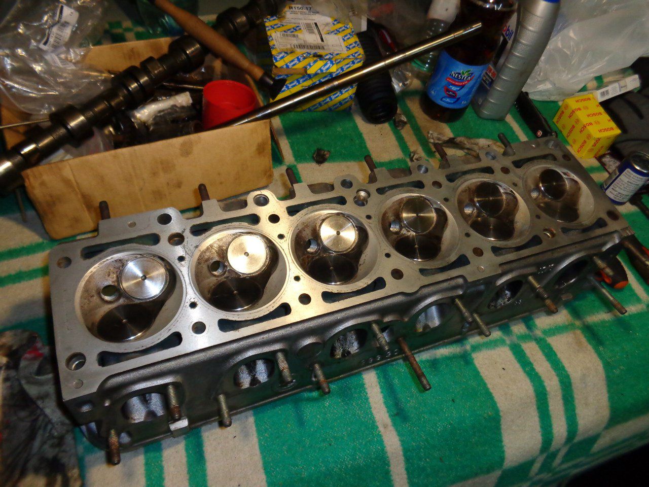

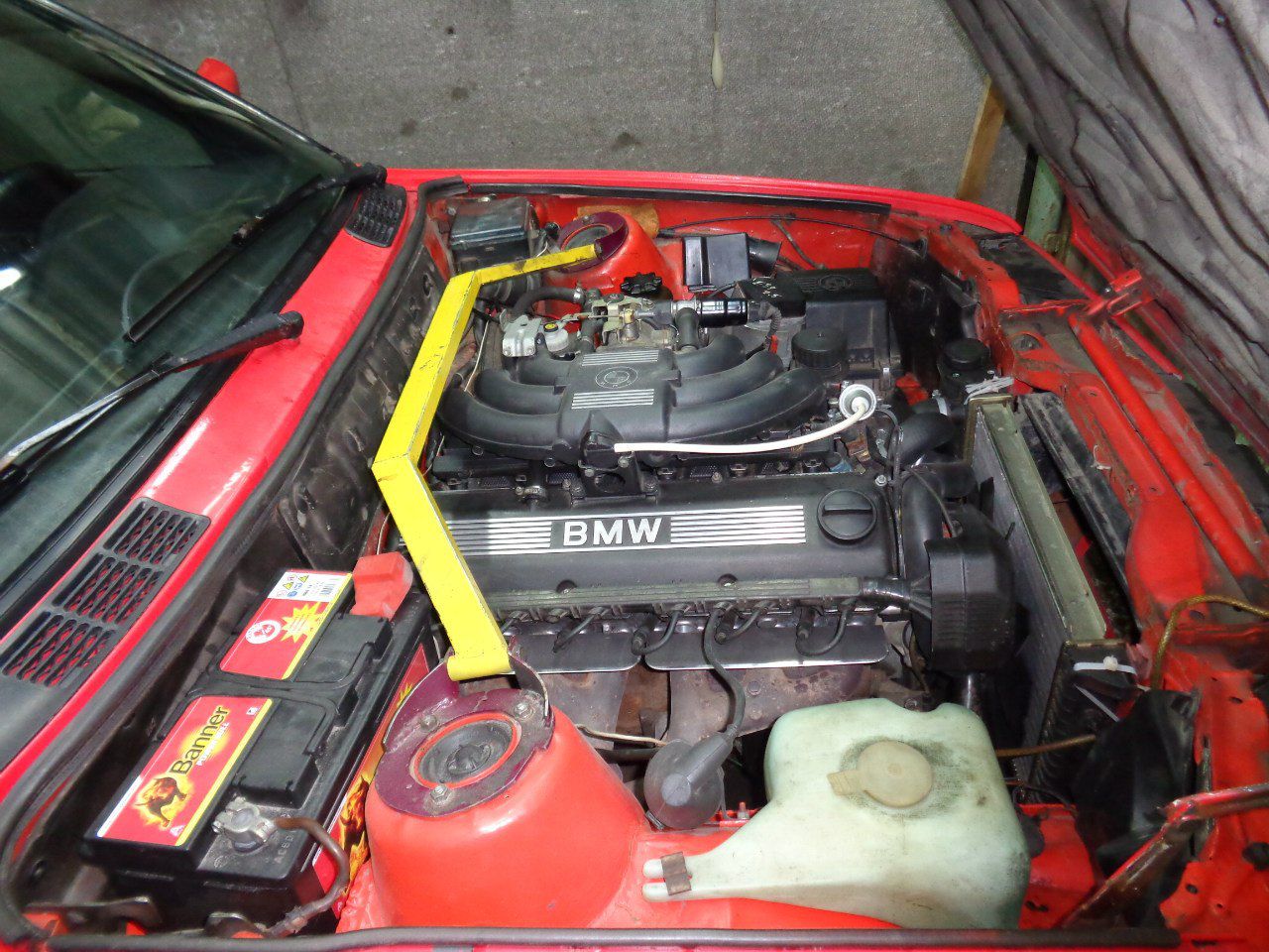

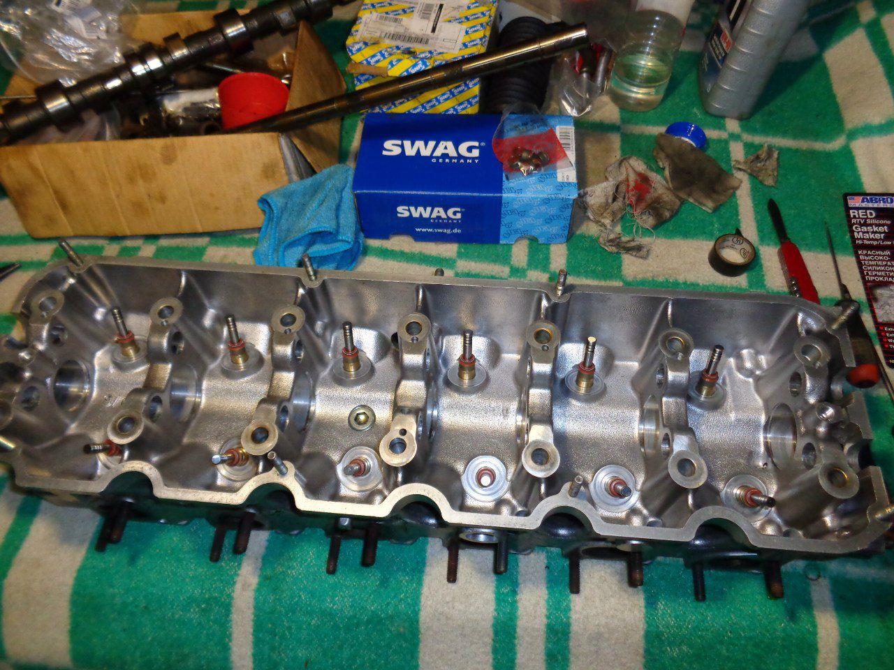

Наконец-то я собираюсь! Когда менял левую ступицу и расконтривал гайку, ЛОПНУЛА рулевая рейка. Решил сразу менять на ГУР.
По башке - новые клапана, направляющие, маслосъёмные, коромысла.
Итого за месячный простой сделалось куча дел - новая (можно сказать) гбц, рейка с ГУР, передние стойки, ступицы.
Через день планирую дособрать и заводиться)
Пара фото:

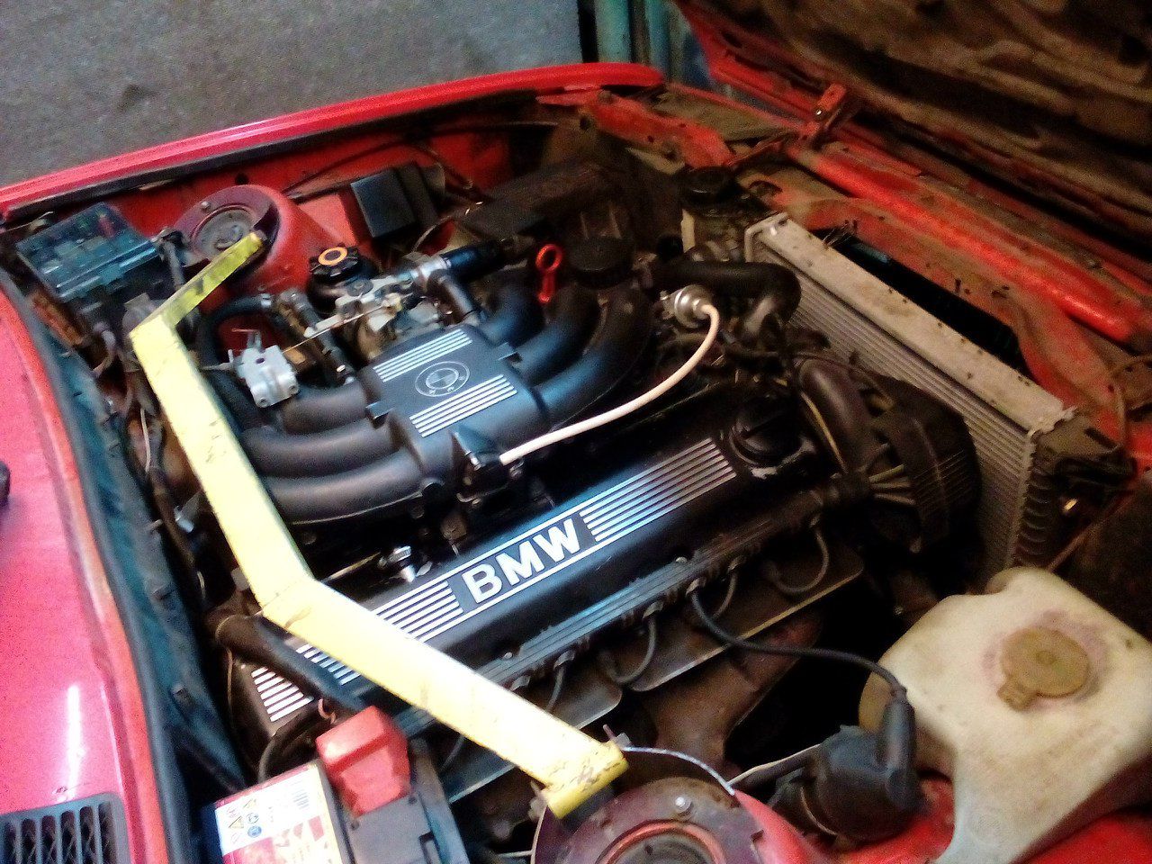

« Ответ #527 : 05 Января 2014, 14:09:52 »
Места чуть меньше уже)
Всё успешно собрал, завёл 29го декабря. Съездил на сход-развал. Вскрыл расходомер, покрутил колёсико на один зубец в сторону обогащения смеси.
НГ ездил отмечать в деревне под г.Зубцов, туда-обратно вышло около 500км.
Пробег 600км, на свечах нагар кирпичного оттенка. Едет как никогда лучше. Тридцатка на пике, я считаю)
