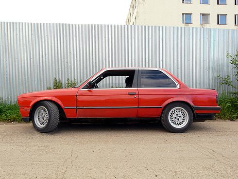

Делаю второй переход, мотроник 1.3, кузов, салон, набиваю ништяками...
Будет что-то вроде этого:
Уже есть: мт-1 перед, пороги Kamei, ресницы, Black оптика, красная купешкО)  ;D
Ипло немного кривое, из-за телека, его нужно менять.
Перевод на мотрон
Сидухи с е46, салон в идеале.
Были на АЭ2010  8)
хех...

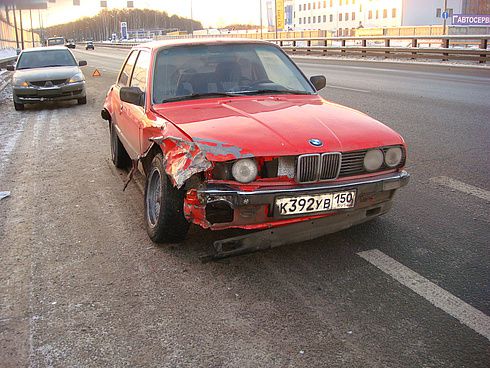

Машина была собрана как первый переход, все в стоке, устранял мелкие косяки, и копил на покраску, пока не расшиб :( Ремонтирую.

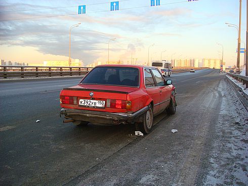

После аварии выглядела так:

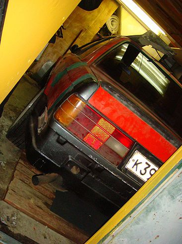

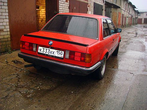

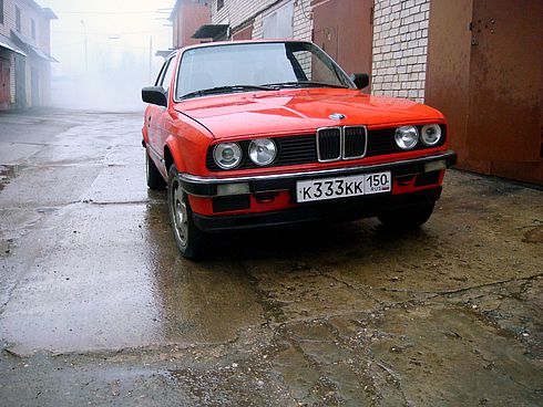

Что имеем пороги - в труху, страшно было домкратить (фото ниже) пола там почти нет, вспученная краска, местами отлетевшая, сквозь которую прет ржа, пофиг. Краска выцвела давно т.ч. все детали кузова имеют неравномерный цвет, пофиг. Под капотом немного паутины отколхоженных проводов, непонятные разьемы торчат в воздухе, площадки аккума и блока предохранителей ржавые, стоит распорка на передние стаканы, наверное чтоб на кочках не сложились, пофиг. В дополнении ко всему тормозящий датчик уровня топлива, и странно ведущий себя датчик температуры. Поломана консоль управления обдувом (пластмасска такая) нет кнопки обогрева заднего стекла. Не работает электропривод правого зеркала.

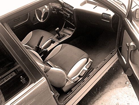

Салон просижен, нет замка для водительского ремня, из-за пола сидушка переднего пассажира имеет люфт. Кулиса расшатана, но не сильно, все втыкается без проблем. Дворники не доходят до нижнего положения, вколхоженные туманки не подключены, руль немного скрипит, зеркало з.вида разбито (стоит накидное) лампы в салоне не работают, только с водительской стороны и то только когда дверь открыта. Задние ремни безопасности срезаны, диван сзади не прикручен, а накинут, сдается мне он не от 30-ки т.к. крепления немного не совпадают. Мотор работает =) и даже коробка, не нравится трель клапанов, напоминает ТАЗ. В остальном вроде ничего, работает терпимо.
То что взял не жалею. В планах варить варить и еще раз варить, потом антикорить, шумоизолировать, и красить либо в красный оттенка торнадо, или матовый черный (вид красив, мороки наверное много). Поменять салон на бмв спорт,и привести в божеский вид. Попросить толкового механика посмотреть мотор, мне кажется нужно менять гбц. Установить М-тех 1 обвес ИМХО Первому переходу он идет больше всего. Потом делать акустику.

Диван в живую интереснее и довольно удобный.

В нем одни дыры
И держится на резинке
Красивые пороги?
Вот это - жесть. Никому не желаю такой пол.
Хорошо - не везде такой.

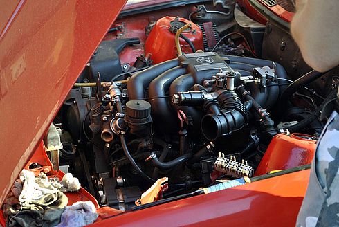

Домкратить это было страшно, кстати так и не понял что за синий агрегат?Похож на топливный насос)

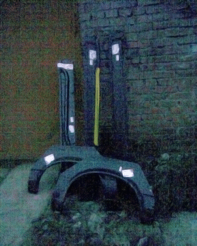

« Ответ #24 : 15 Декабря 2008, 14:33:10 »
Приветствую!
Пришла часть железа, а именно арки задние, пороги оба, 1 усилитель порога. Осталось: еще один усилитель, пластины под домкрат и усилительные пластины порогов. Работой exist.ru доволен, все быстро и оперативно, спасибо им.
Может кому пригодится:
   BMW    41 11 1 913 087 Порог внутренний левый(усилитель)   1   2538,81   2538,81
