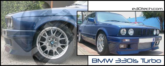

Думал ещё о водно-воздушном. Но немецкие коллеги не рекомендуют. По крайней мере, большинство. Есть пример установки хороший, прямо как я хочу на e30tech. Но хозяин машины не отвечает.
Имхо, крайне зачётно. Только бы его ещё в чёрный перекрасить.
Ещё можно хитро доварить внутри дырки рядом с противотуманками и воздушный поток с них хитро переправить куда требуется.
Ток, это м-техник 2 :roll:
Да, но первый в середине от него ничем не отличается, вроде.
