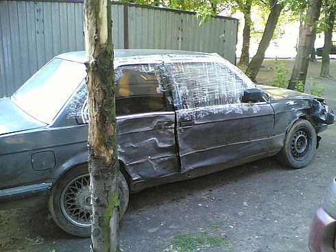

В один прекрасный день мы с ребятами поехали отмечать чье-то ДР на дачу. Приехали, все хорошо, сидели пили пиво, шашлык, водочка, все как обычно. Но раздался телефонный звонок от товарща с просьбой забрать опоздавших со станции… Как вы думаете кто дернулся привезти? Правильно: ваш покорный слуга. Ощущая себя вполне вменяемым и трезвым ровной походкой дошел до машины сел и поехал.
Ночь, орет «руки вверх», скорость (напомню, деревня), два крутых поворота, визг шин, мельтешение не пойми чего, встречные фары, треск ломающихся деревьев, в голове пронеслась вся жизнь, жуткий удар обо что-то большое и тяжелое… тишина. Очнулся -  кровь, слюни, сопли, стекла во рту…
Итог:
Машина была продана, рука зашита, бетонный забор котельной я думаю, восстановили, деревья посадили.

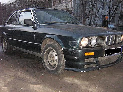

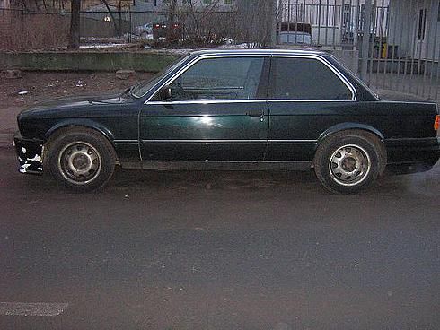

На момент покупки машинку была такой:
Помимо самой машины, приехал портер, по самую крышу забитый запчастями. Начиная от пластика салона, заканчивая еще одним двигателем и коробкой.
Долго ли коротко, но машину в итоге собрали полностью за исключением бамперов, коих просто не было. Двигатель М20В20 с заменой поршневой и коленом стал В23

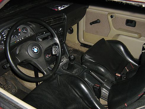

Фото салона на тот момент:
Скажу так: когда я выехал из сервиса, после нажатия на педаль акселератора до меня вдруг дошло, что ни первая, ни вторая купе НЕ ЕХАЛА. Это было что-то или нечто, или что-то с нечто… Такого момента и ускорения я просто не ожидал! Но, двигатель был на обкатке, поэтому особо не развлекался, плюс летняя резина (а дело было зимой).

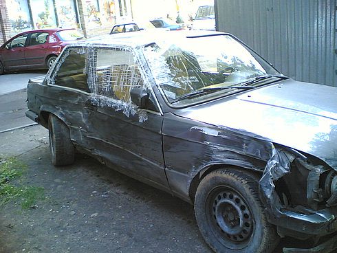

Через какое-то время выезжая со двора задом, я не заметил припаркованную восьмерку и получил огромнейшую вмятину на левом крыле, которая позже была грубо выстучана кувалдой до более менее приличной формы и покрашена баллоном (до лучших времен). Но, нет ничего более постоянного, чем временное.

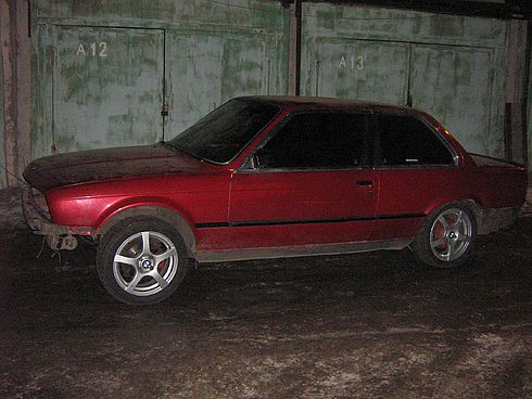

В итоге машинка выглядела так:
со мной
Отмечу, что летом машинка спокойно выдержала спонтанную поездку по «золотому кольцу», Побывала во всех прилегающих городах и ни разу не подвела. Единственное – спать в этих сидушка мне было не очень комфортно, в отличии от моей миниатюрной подруги.
В одном из городов на большой скорости была поймана в левом ряду огромная яма. Отрубился левый ближний и пару лампочек в приборке. Позже заметил, что машину начало вести. В итоге уже в Москве обнаружил, что выбило болт крепления косточки стабилизатора, из за чего была сожрана резина…

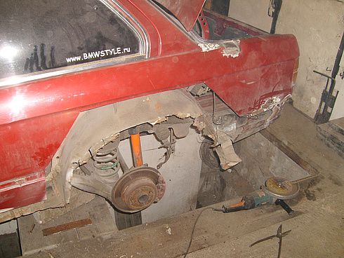

Наступила зима, поменялись колеса. В мозгу задымилось предвкушение «зимнего дрифта». В итоге снег пошел… Много и часто…  Первым делом  я отправился на Ходынку.  Рев мотора, вторая передача, разгон и понеслась… разнообразные пируэты с многочисленными «ошибками-разворотами», красивые затяжные вылеты из поворотов с вписываниями в следующий, тупые «волчки» и т.д.  В общем, покуражился на славу.  Уезжал с четкой мыслью, приезжать сюда каждый день и тренироваться.

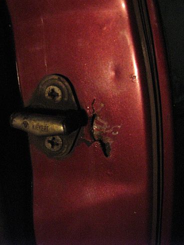

Наступила очередная пятница. Ни о чем плохом не думая, приоделся, причесал бороду и с офигенным настроением поехал на встречу (как раз в этот день там было пиршество)
Проехав половину садового кольца развернулся и услышал сзади громкий хлопок, сопровожденный легким ударом. Не обратив на него внимания (мало ли бутылка под колеса попала) продолжил свой путь в экстремальном режиме… и тут раздался второй хлопок  с еще более сильным ударом и машину повело резко влево (я был в четвертом ряду). Нагло срезав всех, быстро припарковался и пошел с мыслью «оторвало стакан» на осмотр.

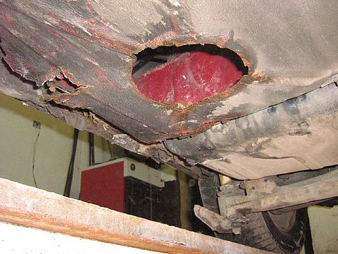

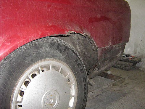

Чашки оказались на месте. Левое колесо встало ровно, а правое легло на бок. Ничего не понимая постоял покурил, расслабился. И тут меня привлекла странная железка у колеса.
В общем, вырвало сайлентблок балки вместе с креплением и всеми потрохами. Расстояние до асфальта 1 см…

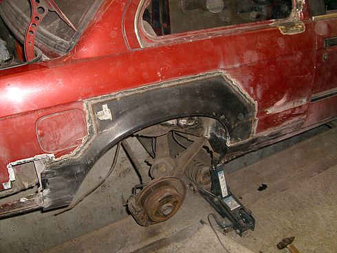

Извиняюсь за выражение, но вот тут я «ох**л»… пытался ее приподнять руками (неизвестно зачем), потом притянуть проволокой… опять покурил и решил ехать так до дома. Благо по прямой и недалеко.
На следующий или последующий, не суть, день, договорившись с мастером, отправился в сервис. Балку поддомкратил и привязал тросом. Сразу было решено сделать полностью кузов, так как все равно разбирать.
Разобрали…
Без комментариев:

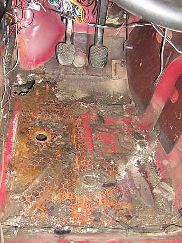

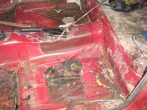

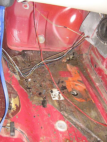

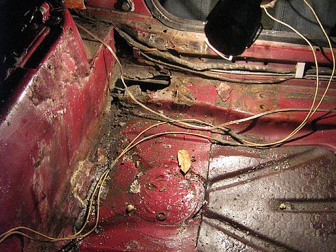

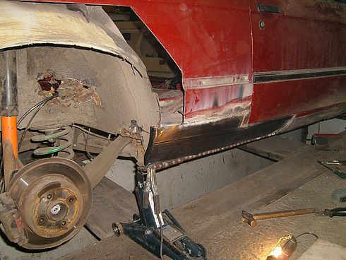

Вот, пока несколько фотографий с места проведения работ:
Забегая вперед, скажу, что дыр нашлось намного больше. Сразу все видно не было.
Был снят бензобак, и глушитель, который тоже надо варить (приемная труба)
Как это ни прискорбно , но машина оказалась варена из двух, точнее была приварена только задняя часть и очень странно почему именно она сгнила напрочь. Было бы проще найти еще одну, но вариантов не было, и решили варить, как есть. Куплены пороги и ремонтные арки

Руль М тех1 сейчас стоит. Салон соберу все и сфотографирую, все забывал
Если посмотреть хронологию, то сначала я выложил фотографии салона, а потом писал что изменилось

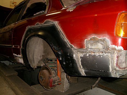

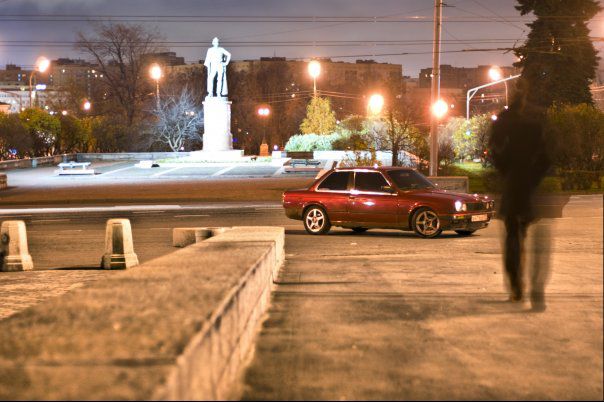

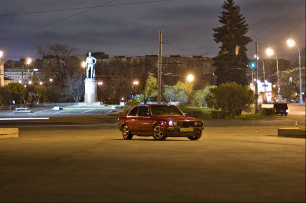

 обратите внимание на разницу цвета (и на сам цвет) грязной машины и чистой (последние две фотографии)
« Последнее редактирование: 10 Декабря 2008, 02:05:56 от Mahmoudik

да :) цвет клевый...
Эльдар а перед чего ? ну я имею ввиду крылья и телевизор и подкапотка ( площадка АКБ и рамка стекла) ....там фсе ок?

« Ответ #24 : 10 Декабря 2008, 00:29:08 »
Перед в отличном состоянии. Левое крыло под замену (надеюсь бакс его еще не продал). в остальном все ок.
