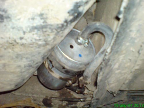

Вчера пришёл в гараж завёл свою ласточку выгнал и тут обнаружил течь в районе бензобака (при заведённой машине ) течёт достаточно сильно , посредством осмотра при помощи подсветки мобильным телефоном было выяснено ,что течёт резиновая трубка соеденяющая насос и саму магистраль(магастраль новая) , в выходные поеду на эстакаду ремонтировать. собственно вопрос : к чему быть готовым ? сколько метров резиновой трубки покупать , и сложно ли заменить этот шланг,как он крепиться  ?

У меня еще слева шланги присутствуют около топливного фильтра. Слева или справа течет?

« Ответ #9 : 18 Декабря 2008, 19:22:13 »
Течёт шланг под левым колесом снаружи авто
« Ответ #10 : 18 Декабря 2008, 19:39:25 »
ну эт карочи переходной шланг с мет. трубки на топливный фильтр, или обраточный. поменяй да и дело с канцом).

« Ответ #11 : 19 Декабря 2008, 00:36:34 »
если я правльно понял это те шланги что идут на бак,т.е. из трубок по днищу и как раз на арматуру погружного насоса, то там имхо 1-1.5м хватит и заодно магистраль посмотри в каком состоянии(я себе на латунь поменял)но бак придется снять по идее

« Ответ #12 : 19 Декабря 2008, 10:58:27 »
Мне таки кажется, что дело может ограничиться подтяжкой/заменой хомута на топливном фильтре. Но поменять задубевше-продавленные шланги заодно - конечно же, не помешает.

« Ответ #16 : 22 Декабря 2008, 19:20:45 »
Спасибо всем кто откликнулся , всё быстро и без особого гемороя поменял в субботу , тёк подающий бензопровод , в обход старых стальных трубок под заднем сиденьем были пущены два резиновых шланга прямо до магистрали , скорее всего эти трубки были засраны т к после замены авто стало работать ровнее , вот только фильтра у меня под днищем нет
