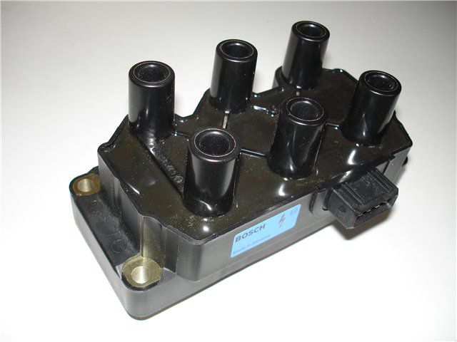

его за катушка такая от чего  --

Катушка ставилась такая на опель...посмотри на экзисте. А про вемс все написано на форуме только надо много читать и вникать.
