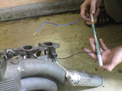

Сегодня почистил форсунки
Вот процесс:
6-ти аккумуляторов вполне хватило на открытие форсунок.
Из впускного коллектора форсунки не вытаскивал. Надо сказать, что форсунки были чистыми, но на всякий случай... :)
Чистил баллончиком Вэлв Очиститель карбюратора. Едкая штука. Руки все были в ней, взял ножницы обычные канцелярские - начали липнуть к рукам и плыть.  shok
