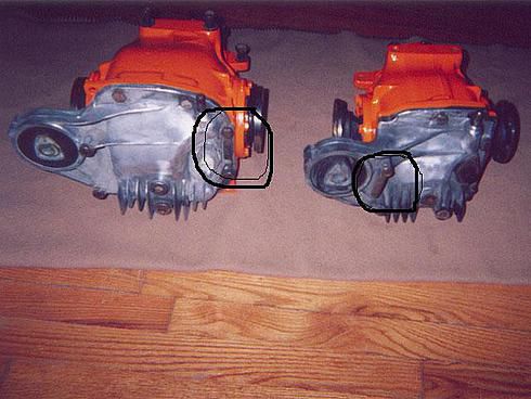

« Ответ #3 : 24 Декабря 2008, 17:35:03 »
Слева большой, справа маленький:
У тебя коробка 5-ти скоростная? Тогда 1,15 л.
:) Наглядное пособие лучше всего.
большой редуктор имеет блок дифференциала?
