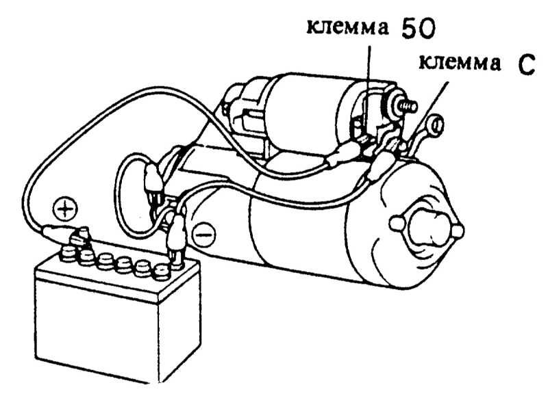

снял стартер ,принёс домой и понял что он возможно просто был неплотно прикручен ,
там должно быть 2 болта ,а прикручен был на 1 и то вроде не до конца .
проверил на прямую через акум по такой схеме
вообще никакой реакции ,хотя может сечения проводов нехватило :(

« Ответ #11 : 03 Января 2009, 00:12:47 »
Попробуй соедини так -  убери "массу" с клеммы "С", подключи "+" на клемму "30" (показано стрелкой), и дай "+" на клемму "50" - должен крутить:

« Ответ #14 : 03 Января 2009, 17:45:43 »
Rabinovich525e, подключил по вашей схеме - тоже никакой реакции .
потом подключил по памяти и помойму убил до конца стартер :(
было немного искр когда клему на акум накидывал .
потом глянул схему в нете и понял что 2 толстых провода идут одну клему ,
а со второй идёт только минус на корпус стартера .
поменял ,подключил ,подсоеденил и ... опять никакой реакции от стартера ...
теперь наверн потому что убил неправильным подключением (
ещё остался 1 проводок и 1 контакт - отмечены красным ,
непонятно к чему .
пробывал подключать проводок этот на контакт - тоже никакой реакции )
теперь точно ждать когда заработает сервис по стартерам и идти к нем :(

  • Сообщений: 32755
« Ответ #15 : 04 Января 2009, 23:02:24 »
Если ты подключал по твоей схеме на машине, то стартёр ты врятли убил. А вот аккумулятор точняк убил, и возможно половину электрики с ним... Масса стартёра это его корпус, и она идёт с двигателя контактом корпуса стартёра, колокола сцепления и блока двигателя без каких либо проводов. На один контакт с винтом втягивающего идут 2 провода (плюс с АКБ и плюс генератора), на второй винтовой контакт идёт клемма с самого стартёра, на один из плоских идёт провод от замка зажигания для управления втягивающим. Так что если ты на один из винтовых контактов кидал массу, на второй плюс и пытался заводить, то КЗ стопудов!
