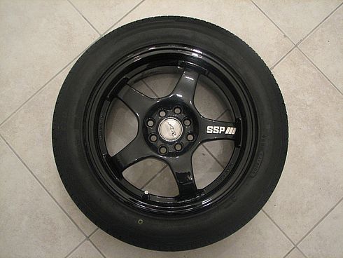

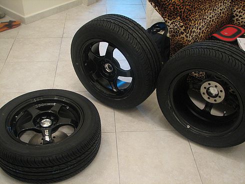

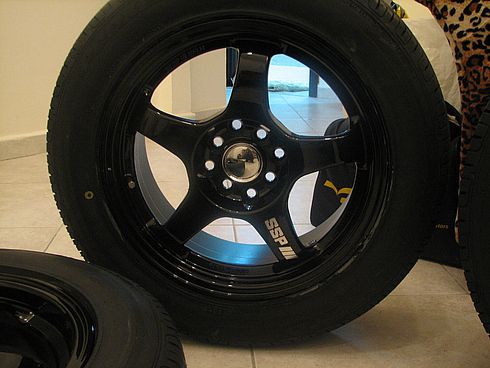

Как и обещал...
Мне нравятся,вот посмотрите:
Резина:215/55/R16 TOYO,Диски-SSР R16
Резина и диски из Japana

Вот тока не пойму - спрашивал спрашивал про колёса, а купил такие высокие (профиль в смысле), тем более 215 на 16 дисках .... поставил уже на тачилу, не цепляет ???
А дисоки просто супир, обожаю 5 спиц  yu
Какой вылет у них?

Скорее всего было R16 J7. А ещё нужно ET .
Кста диски какието универсальные. Под разные размеры четырёх болтовых ступиц. Возможно там еще цыфры есть. 4х100 и еще 4х ? ? ?

А вот и данные дисков:
SIZE-7.OX16
ET-40
PCD-8X100/114.3
CB-73.1
FINISH-B
Вот так то)))

ет 40 не влезет, за суппорт цеплять будет.... scare
проставки 10-15мм....  shok
Rill
« Ответ #42 : 12 Февраля 2007, 21:05:16 »
100% не влезет!!!! У меня R15 7J ET38. Точил проставки на 3 мм. Должно быть минимум ET35. Проставки на 5 мм хватит, вот только чтоб ее качественно сделали чтоб руля не било......

PCD - 4X100/114.3 наверно ))))
73,1 - я так понимаю центральное отверстие(DIA чтоли ...)! С дисками шли центрирующие проставочки (переходники)? Рекомендую их преобрести, если таковых не имееться...стоят копейки!
Вылет действительно великоват, проставки точить палюбэ!
И всё же поищи резину - 205/50!
Удачи!
