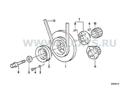

Болт 6 затянут с большим моментом.  Кстати, чтобы снять шкив 1, центральный болт обязательно надо откручивать?

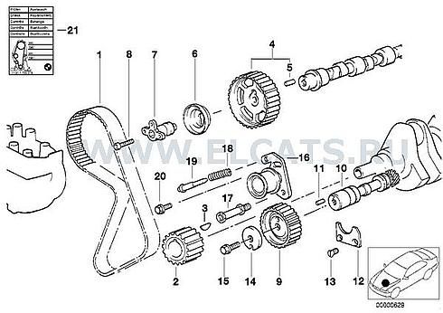

Кстати, первая картинка - от мотроника (бегунок и крышка на распредвале), у джетроника вал 10 вращает распределитель зажигания, у этого вала тоже есть сальник и его тоже неплохо поменять заодно. Зажигание потом надо будет выставлять заново, насколько я понимаю.
я раскрутил 6 болтов и всё.

Без снятия центрального болта сальник не поменяешь

Ту Abra - без откручивания болта 6 снять шкивы можно - этот болт держит шестерню коленвала на нём.

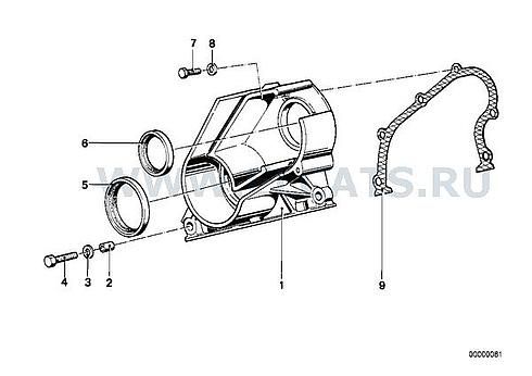

Ту РусланБат. При замене сальника колена я бы посоветовал заменить и сальник промежуточного вала и сальник распредвала. Так-же неплохо заменить прокладку передней крышки - 3я картинка деталь номер 9.
