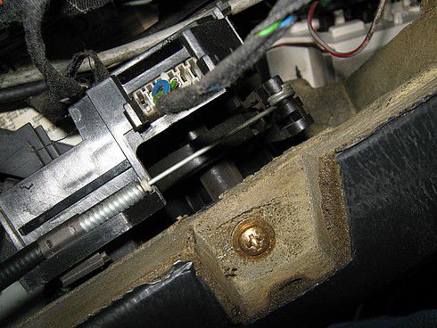

Короче сделал фотку этого места - трос там действительно есть, хотя я честно не понимаю, зачем эта заслонка, если вентилятор всё равно дует прямо через радиатор... А вот разъём там аж 6тиконтактный, хотя реально используются только 2. Думаю что может быть там и что-то ещё...
Вот фотка, на ней в принципе видно цвета проводов (синий и коричнево-зелёный):

трос управляет заслонокой гор/хол. а разъём как минимум рассчитан на управление доп помпой. а на что ещё - хрен знает..

То что трос управляет заслонкой я и так понимаю, только я не понимаю роль этой заслонки! Вентилятор всё равно дует прямо на радиатор! А воздух забирается всегда через мотор.

Всем привет,а вот кто знает куда эти провода  что на фотке заходят,у меня они тоже есть но куда заходят найти не могу печку снимать нет времени
т.е. при правильном подключении доппомпы можно регулировать ее производительность и, в каких-то пределах, температуру воздуха?

у меня вообще нет помпы но провода с регулятора выходят только куда?????????

электроклапан печки. перекрывает циркуляцию ОЖ в трубопроводах и радиаторе печки. подробнее см выше

такое впечатление что у меня клапан вообще не срабатывает поэтому и спрашиваю куда они подходят
