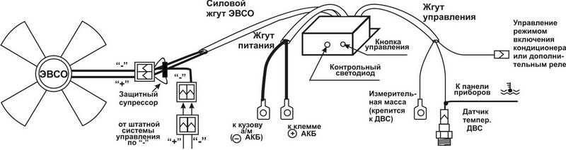

самый надёжный колхоз.
------------ Сообщение склеено: 10 Июля 2010, 07:10:38 -------------
может кому то пригодиться
