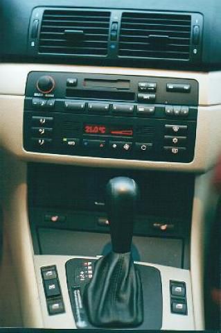

Есть идея взять от e46 вот это
И поставить взамен штатной в е30, т.к. не нравится этот убогий вид (не спорить(!).
Соответственно, я так понимаю, у e46 панелька меньше, Видимо придется изготавливать некий корпус, что в общем-то не проблема. Вопрос в подключении.
p.s. на машине будет установлен кондиционер.
ВАЖНО: разговоры о том, что в е30 это неуместно мне не интерсны. Интересны мысли аналогичные, мжт быть от другой марки авто, но цель все же заменить стандартное управление на более современное. Тоже самое планирую сделать с включение фар, т.к. этот грубо говоря тупой рычаг "подсоса" бесит неимоверно, вероятно поставлю от е36, там приятнее как-то.

« Ответ #1 : 27 Января 2007, 14:14:46 »
Вот штатное от е30 для сравнения:
Nash
« Ответ #2 : 27 Января 2007, 14:15:46 »
Имею ввиду от е46 нижнюю часть, без магнитолы.

как ты \то всё хочешь совместить, если в 46 печка заслонки моторчиками двигает,а в е30 ты сам двигаешь мускульной силой (через тяги)?

бредовая идея
в е46 климат
варианта 2
1-печка от е46 плюс проводка
2-переделывать собственную печку (почти нереально ))))

Nash, там же половина кнопок работать не будет. А то и большая часть. Как насчёт климата? Если есть умельцы, которые адекватно смогут встроить весь набор в E30, я бы именно так и сделал.

Комплект кондея с климатом, блок управления задвижками+от него требуха, тяги к заслонкам и т.п., к нему панель управления, все это от е46.  Теоритически, все должно встать. Осталось снять торпедо и прикинуть, как там все.... займусь в ближайший месяц.
