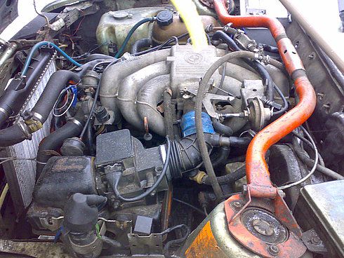

 По ПТС это 323-я с двиглом d20. Преждний владелец говорит что двигло от b25. Кому верить??

впускной коллектор толстый наверно 2.5)))

« Ответ #13 : 19 Января 2009, 06:59:46 »
номер на блоке посмотри и всё станет ясно
и на 2и5 не было джета, ток мотрон

« Ответ #15 : 19 Января 2009, 08:37:57 »
впуск от 2.5 но помоему там джетроник стоит, а 2.5 только на мотронике были, аццкий колхоз ____))))

« Ответ #16 : 19 Января 2009, 10:11:58 »
впускной коллектор 2,0/2,3
джетроник
так что это никак не 2,5

« Ответ #17 : 19 Января 2009, 10:29:20 »
хватит такое говорить! у меня такая же фигня ща сстоит 323 по докам 325 на самом деле при этом стоит на джете т.к. мотрон при "свапе" предыдущий хозяин видимо поленился поставить!

« Ответ #18 : 19 Января 2009, 12:26:37 »
Точно не 2.5 !!! Хачь тюнинг скидывай в топку!

Наконец то поменял прогревочный клапан- теперь на холодную нормально держит обороты. Но ХХ пока повышенные. Завтра буду искать винт холостых оборотов.
