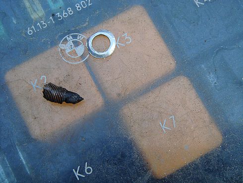

товарищи, подскажите чтоза куколку я нашел в кармане после того как ковырял карб?
помню что долго выковыревал, откуда - не помню, т.к. было темно и в состоянии интоксикации в чужем раене, был не один, плюс еще дрель на газоне забыл.
Для меня это пазл, мля, еманый карась...

ППС В пылу сражения ты забыл сказать что на моей картинке с вопросом.
