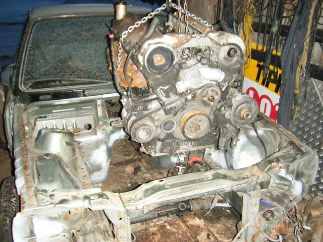

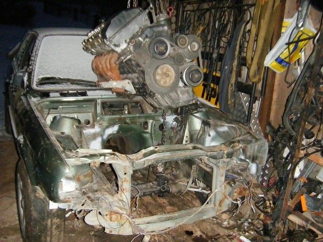

« Ответ #8 : 26 Января 2009, 00:33:39 »
М20 тяжёлый блин, человекочасами можно, нонуегонафик.
у е30 морда дурацкая, в е34 она разбирается к примеру вся и двиг можно чуть приподняв вытянуть вперёд.
В е30 нужно хз как его задирать.
Я уже точно и не помню с кпп его тянул или не, но втроём вытянули, хотя попотеть пришлось.
Самая большая проблема была в том, когда начинаеш его поднимать, сначала разжимается подвеска и машина становится ещё выше, короче приходится поднимать выше чем казалось.
Я ставил машину на диски и тогда кое как вытянули. (процесс чистофизически не мог сфоткать)  ;D ;D ;D
Потом пару раз вытаскивал двигатели прицепив троса и лебёдку за сук дерева во дворе  :) лебёдка была метровая тросовая, и 1/3 полезного хода уходила только на натяжения тросов.
но это в е34 там только приподнять и выкатить из под него машину.
А потом собрался (с деньгами) и купил нормальную цепную лебёдку и кусок цепи с несколькими карабинчиками  8) и присобачил её в гараже.
после этого нииисколько не жалею, работать с движками стало просто приятно ;D
короче весч из разряда мастхэв  ???
