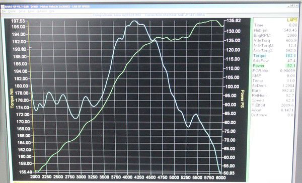

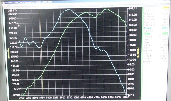

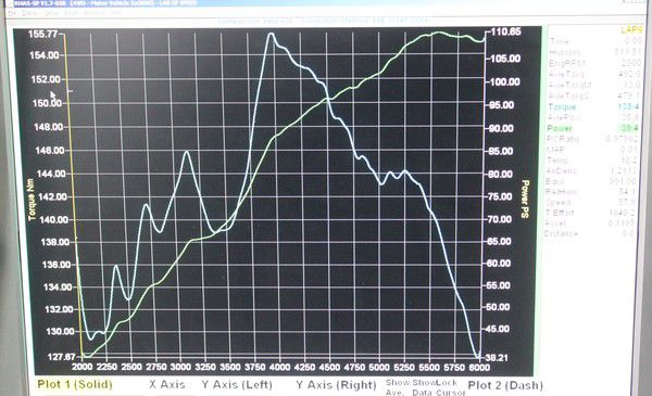

обещанные графики:
м20в20 сток мотрон 1.3
м20в25 сток мотрон 1.3
м20в27 строкер мой (конфа на первой странице)

А почему такой провал у б20 с 3250 до 3500???
  • M20B20 L-Jet
  • Сообщений: 4450
  • Репутация +284/-76
  • Локация: Ульяновск
« Ответ #971 : 12 Марта 2011, 12:49:40 »
впрыск виновал в провале.
