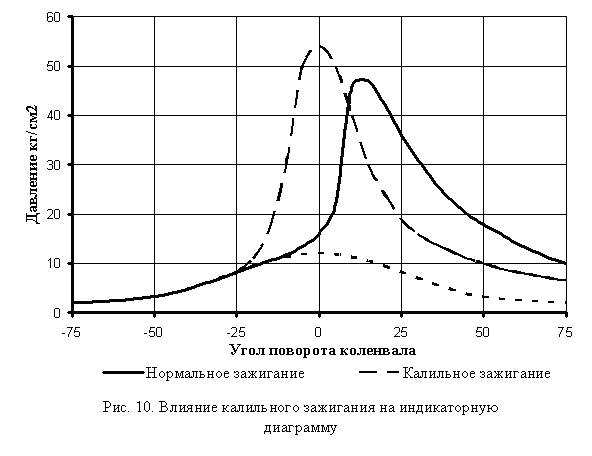

Калильное зажигание — это преждевременное самовоспламенение топливо-воздушной смеси от раскаленного вещества, например нагара, образовавшегося в камере сгорания, или от перегретых (более 700…800°С) деталей — свечей зажигания, головки, выпускных клапанов и др. Калильное зажигание нарушает процесс нормального сгорания бензина, имеет непосредственную связь с развитием или возникновением детонации. Сгорание при калильном зажигании по своей физической сущности похоже на нормальное сгорание, но начинается раньше, на большей площади и идет быстрее. Преждевременное воспламенение — саморазвивающийся процесс, поэтому момент самовоспламенения наступает все раньше и раньше. Сильно возрастает давление и температура в камере сгорания, максимумы которых могут достигнуть еще до прихода поршня в ВМТ (рис. 10). Все это вызывает рост нагрузок на детали цилиндро-поршневой группы и коленвала, увеличение шумности работы двигателя, в том числе стуки глухого тона, которые довольно сложно выделить из ряда звуков мотора. Но главное — калильное зажигание приводит к значительному росту тепловых нагрузок на поверхности, образующие камеру сгорания. Как правило, происходит оплавление и/или прогар поршня и оплавление электродов свечи зажигания. При калильном зажигании повышается температура двигателя и падает ТВГ.
Наиболее вероятные причины возникновения калильного зажигания:
