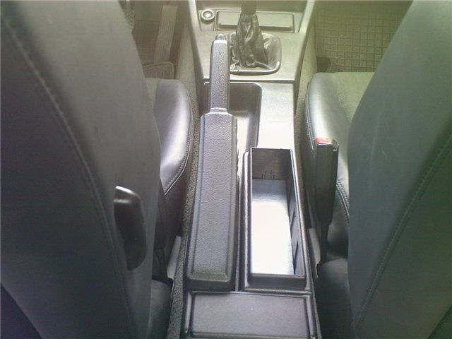

сиденье водителя относительно руля ровно стоит или чуть смещено к двери?

Смотриться классно И уверен,что сидеть удобно  (у самого с Черкана стоят) . Куда ремни прикрутить нашёл? А как консоль? Встала?

« Ответ #32 : 17 Июня 2009, 20:36:03 »
Вот фотки всего в сборе. Езжу уже несколько месяцев - всё просто супер, минусы отсутствуют. Относительно расположения сидение-руль всё в порядке, может и есть несовпадение в пару сантиметром но на глаз не видно. Нижнее крепление ремней приварено к сидению внизу.

Салончик смотриться свежо! Автор молодец! Потрудился - теперь можно почивать на новых сидухах!)))))))) А как поживает задний диван? От ,,аккорда ,,не встаёт?

о, спасибо за уточнение и фотки :)

Задний диван остался родной. С Аккорда лепить не пытался.
Салазки родные подходят? какие вообще переделки были?

Салазки Хондовские. Я просто срезал крепление и вварил шпильки, на фотках видно же.
