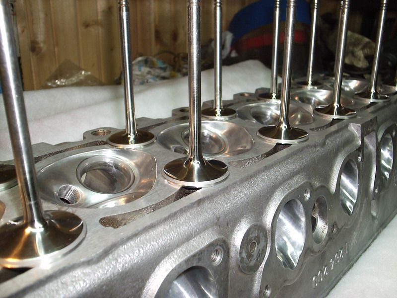

То carlsson, об этом я в курсе. Но дело в том что и выпуск и впуск стоковый.
Вот фото немного доработанной головы автора.
То Rabinovich, наверняка была снята центробежная отсечка на распределителе. У меня и карб и л-джет отсекались на 6700. Прекращалась подача искры и бензин вылетал сгорая в выхлопе, при этом из глушака вылетало эффектое пламя :)

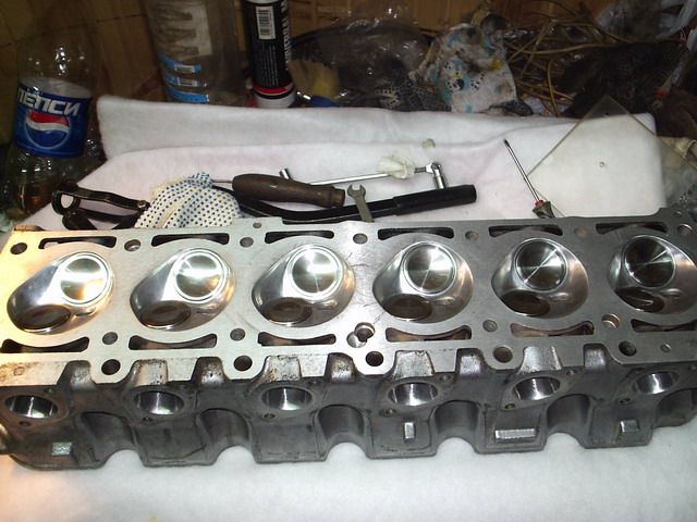

godz320
на первой фотке полосы на плоскости между к.с. 3 и 4 цилиндра, фреза выскакивала?:)
Раскажи как полирвал клапана, я с м10 за..ся, их шкурка еле берет.
Они новые.. :) :) Серьёзно... А хочешь хорошо отполировать -клапан в дрель или станок и шкурками от 200 до 1200...
Для каналов подбирал фрезу нужного деаметра (чтоб пройти в 1ин заход) или малыми выводил?
Коль, канал внутри такой, что одной фрезой не выведешь. Маленькой и потом полировать.
