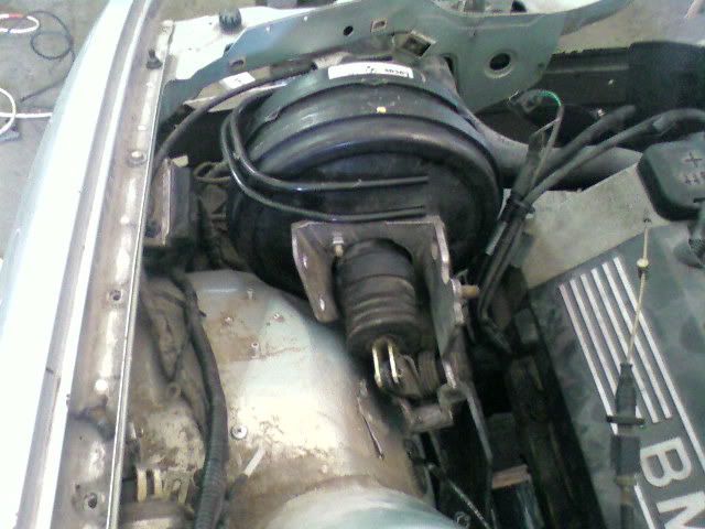

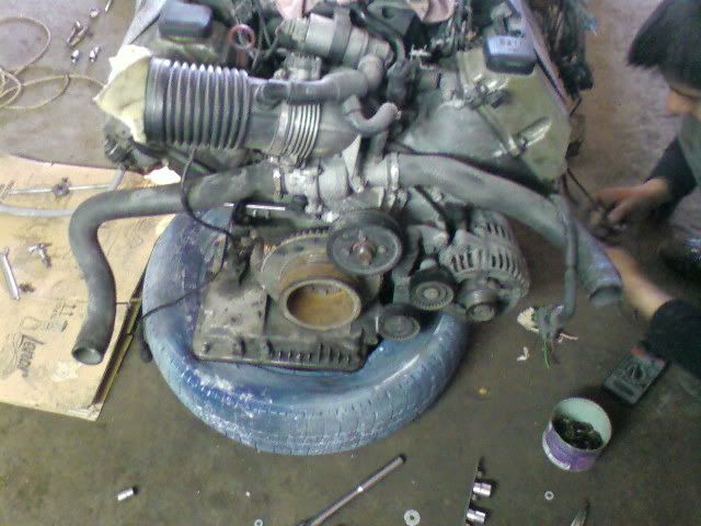

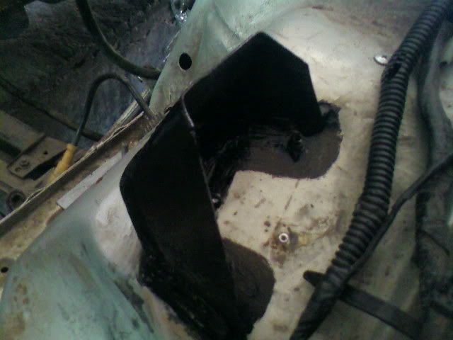

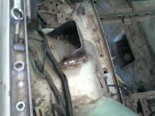

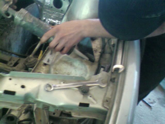

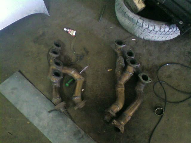

итак... эти 2 дня не прошли даром...
за это время успел закончить выпускные коллектора
сделать крепеж для вакуума
в процессе подгонки
поскольку мотор стоит в положении номер 3, то нету возможности применить заводской механизм переноса усилия к тормозам... без существенного вмешательства в педальный узел....
поэтому был изготовлен вот такой штырь из каленого стержня, толщиной 14мм..

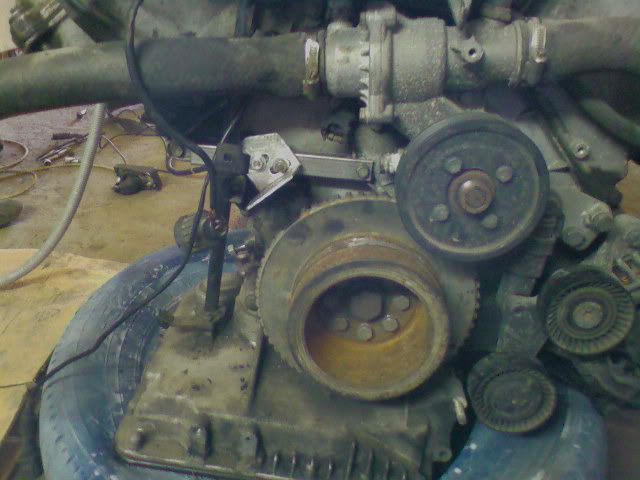

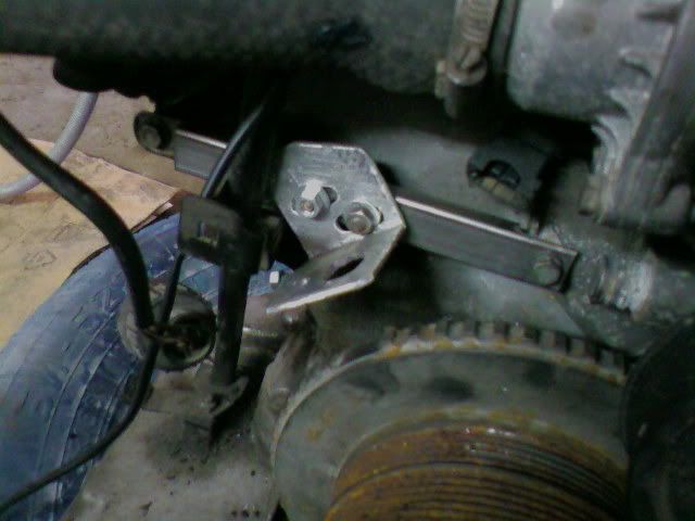

ну и полностью закончили работу над лапами

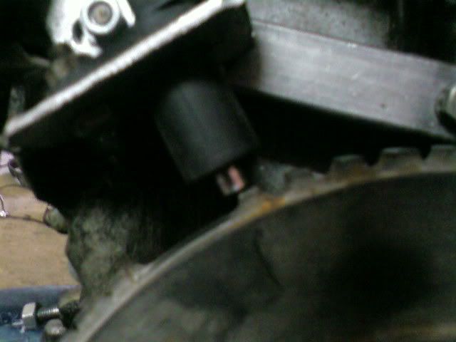

также был перенесен датчик коленвала наперед (поскольку маховик и коробка применяются от двига м60...
точно выставлено положение датчика относительно метки (нанесенной на двиг при снятии с родной коробки) и родного маховика.... получилось вот так вот.... все резьбы в последствии посадятся на резьбовой клей, для избежания нарушения положения датчика....
также была применена алюминиевая пластина для крепления датчика, чтобы избежать всякого рода наводок на датчик...
пока всё... мож не сильно подробные фоты, но за 2 дня работы было проделано уйма, и просто напросто сказалась усталость.

« Ответ #334 : 04 Мая 2010, 12:03:24 »
даа, маловато места...

« Ответ #336 : 04 Мая 2010, 18:39:11 »
молодцы! за два дня много работы сделали!!а почему нельзя поставить передние крышки от М60 чтобы не переделывать крепление под датчик кол.вала.знаю что не большое отличие есть

« Ответ #337 : 04 Мая 2010, 18:43:28 »
а потому что разбирать туеву хучу надо... притом надо ещё и найти эту крышку... а у меня некоторые кадры по 50 баксов просили за один коллектор.... так что лучше полдня потратить на крепление датчика.

« Ответ #338 : 04 Мая 2010, 18:47:13 »
покажи более подробно как стоит вакуумник и лапы.
то уже когда всё покрасится и соберется - тогда выложу... ато щас пока некрасиво...

« Ответ #343 : 06 Мая 2010, 11:45:20 »
Очень даже ничё получилось крепление датчика, покрасить красиво и всё.  Молодец, так держать!
