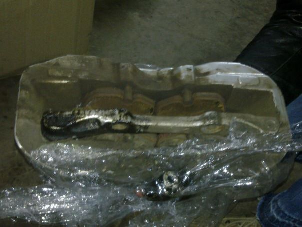

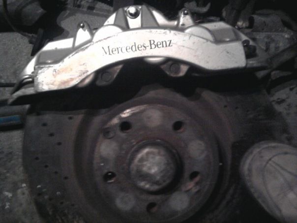

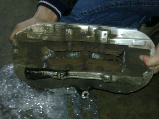

BMW_3xx_i
« Ответ #492 : 10 Января 2011, 17:37:21 »
)))) мегатормоза...!!!!
BMW_3xx_i
« Ответ #493 : 10 Января 2011, 17:37:49 »
  • Сообщений: 838
  • Репутация +25/-18
  • Локация: беларусь гродно
« Ответ #494 : 10 Января 2011, 17:39:42 »
мама родная вот это тормозилки что надо
BMW_3xx_i
« Ответ #495 : 10 Января 2011, 17:45:54 »
8 поршневые суппорта АМГ е65 w220
BMW_3xx_i
« Ответ #496 : 10 Января 2011, 18:31:41 »
Проект выходит на новый уровень.... так что будет ещё много интересного )))
  • Сообщений: 67
  • Локация: Одесса
« Ответ #497 : 10 Января 2011, 18:52:12 »
это не Амг суппорта,а с обычного 65го.
у Амг ещё больше,и диск разборной...
BMW_3xx_i
« Ответ #498 : 10 Января 2011, 18:59:48 »
номера деталей плизз...)))
