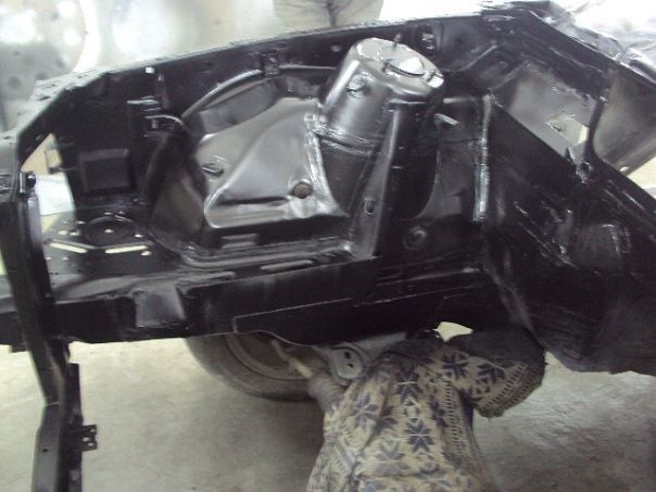

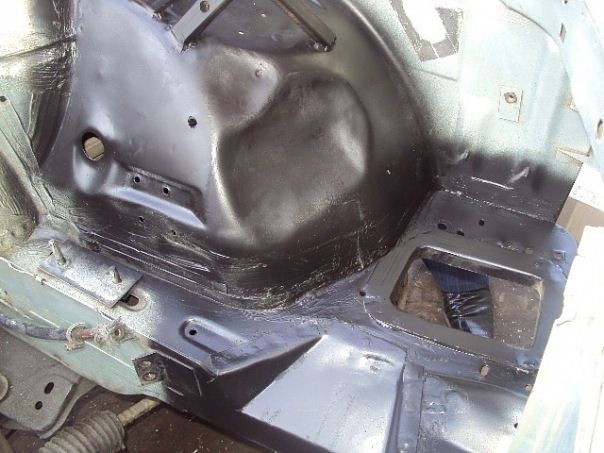

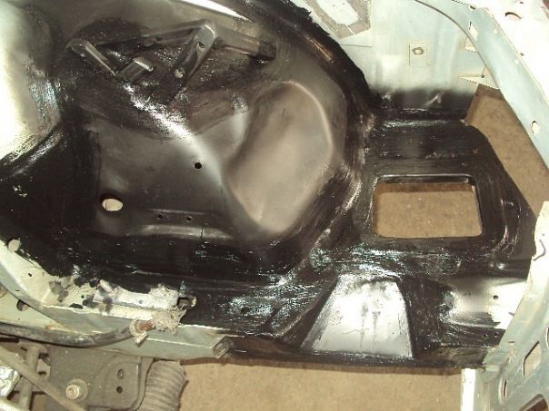

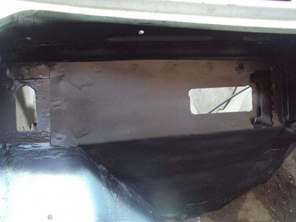

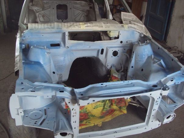

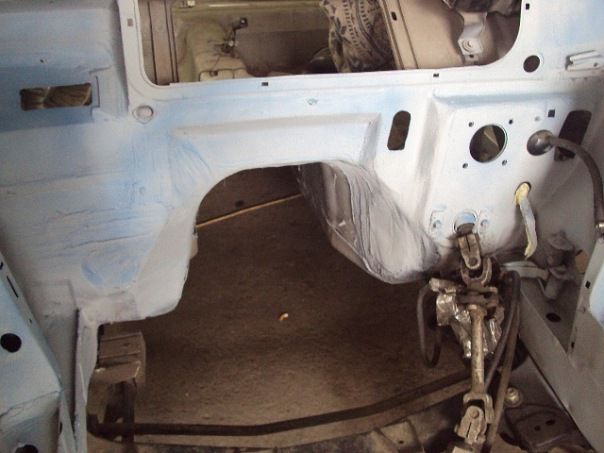

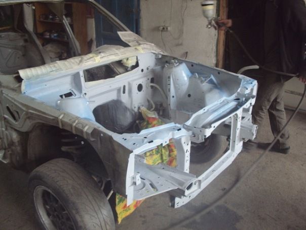

« Ответ #550 : 11 Марта 2011, 00:36:52 »
доработали моторный щит

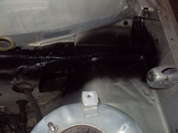

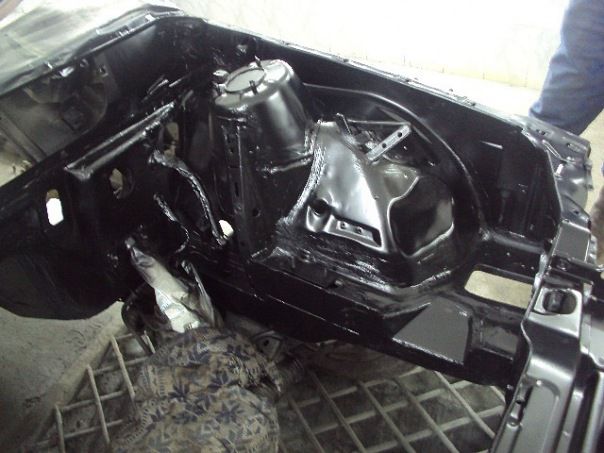

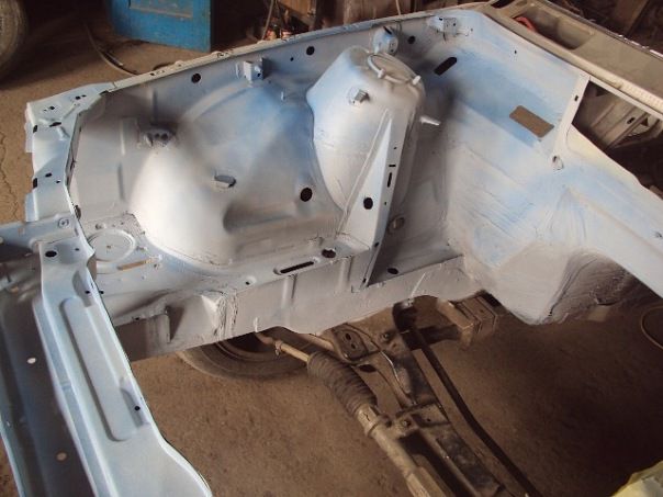

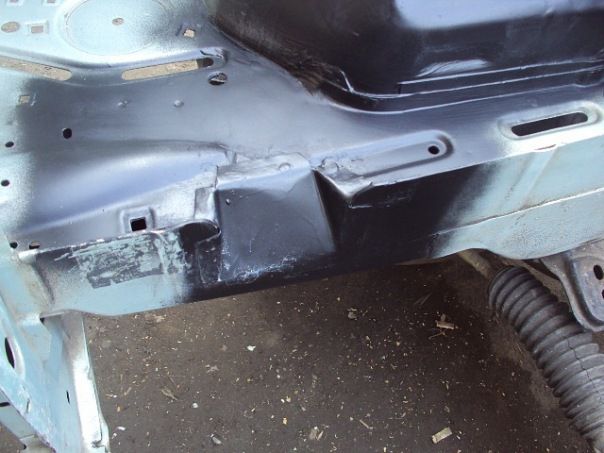

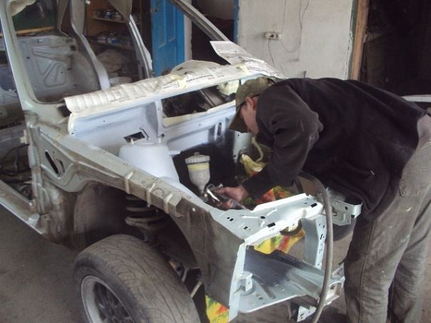

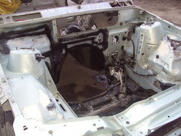

« Ответ #553 : 04 Апреля 2011, 22:31:31 »
немного новостей...
N2O

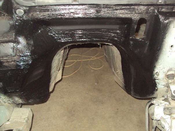

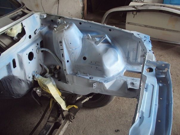

« Ответ #554 : 04 Апреля 2011, 23:09:13 »
Жестко вы с лонжеронами.
BMW_3xx_i
« Ответ #555 : 04 Апреля 2011, 23:16:41 »
а что делать... там они уже не нагружены... а девать патрубки и корпус фильтра куда то надо... ато как показывает эксплуатация - могут повредиться об углы

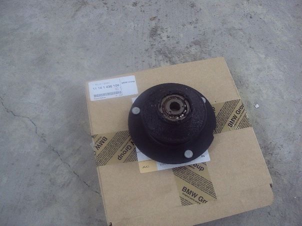

BMW_3xx_i

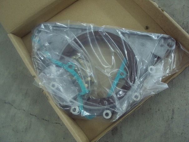

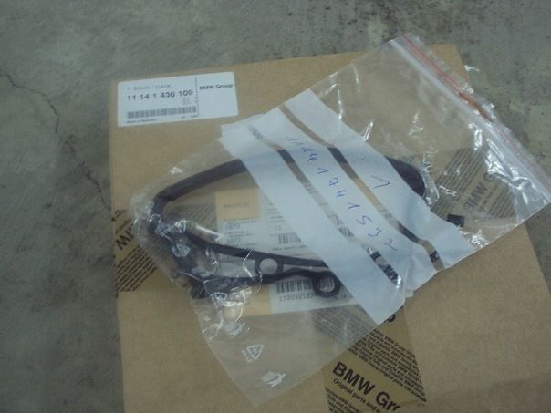

« Ответ #556 : 04 Апреля 2011, 23:25:39 »
заказал прокладки сальники... по оригиналу... и опорный подшипник... тоже по оригиналу

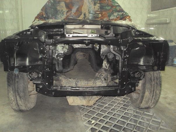

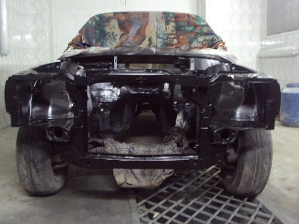

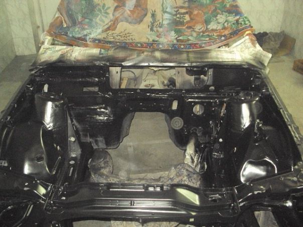

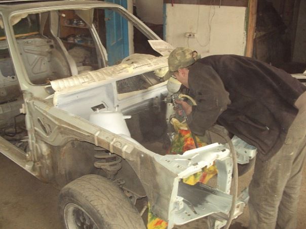

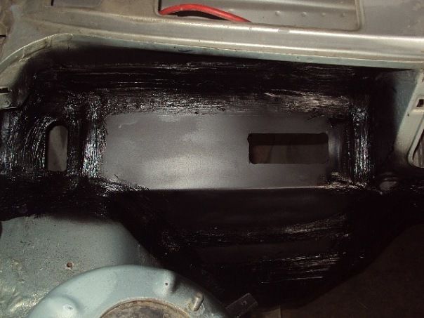

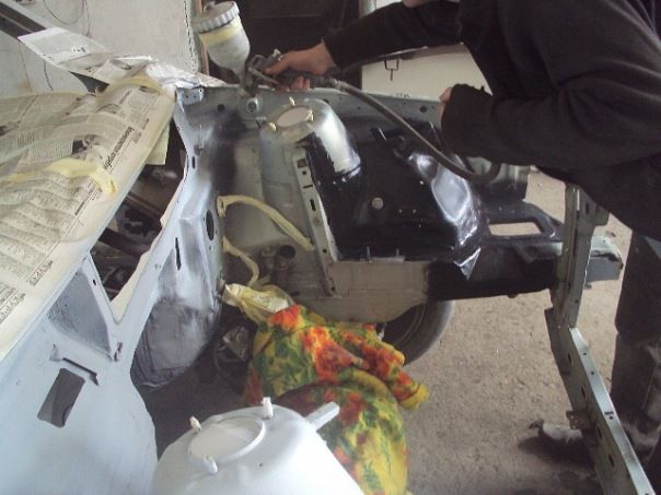

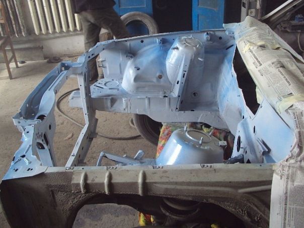

« Ответ #562 : 16 Апреля 2011, 02:57:00 »
покрасили моторный отсек

« Ответ #563 : 16 Апреля 2011, 09:18:00 »
Молодец  Саня ,отличная работа ....видно сразу ,что сделана на высшем уровне ) Удачи тебе с ней ,и думаю что ты её не продашь .

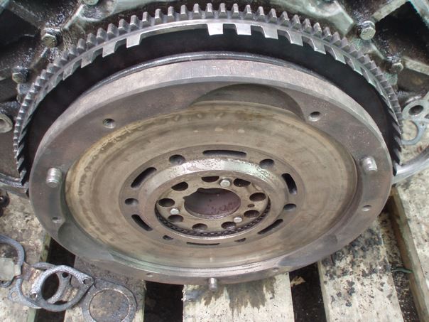

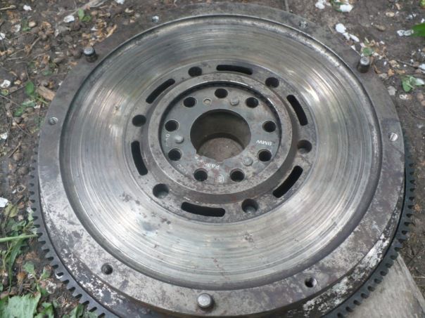

« Ответ #564 : 03 Июля 2011, 16:41:21 »
приехал вот такой маховик... состояние идеальное.... терь держит реально только кпп...
  • Сообщений: 969
  • Репутация +34/-19
  • Локация: Томск
  • Телефон: 89039524617
« Ответ #565 : 27 Июля 2011, 11:44:22 »
не понял, а в чем отличие?
e39 Touring - катаю
BMW_3xx_i
« Ответ #566 : 28 Июля 2011, 00:06:25 »
вот маховик м60
на нем нету инкрементных зубьев.... поскольку на м62 работает система определения плавности хода двигателя, инкрементные зубья должны быть намертво прикручены к коленвалу.... обычный демпфер (который на м60 спереди) радиально демпферирует... и ЭБУ ошибочно расценивает как пропуски в зажигании....

« Ответ #567 : 28 Июля 2011, 14:09:38 »
то есть теперь коробка от М62 или распил от М60?
e39 Touring - катаю
BMW_3xx_i
« Ответ #568 : 30 Июля 2011, 19:31:16 »
я продал коробку от м60... будет от м62....

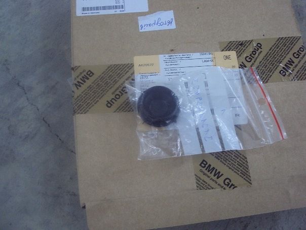

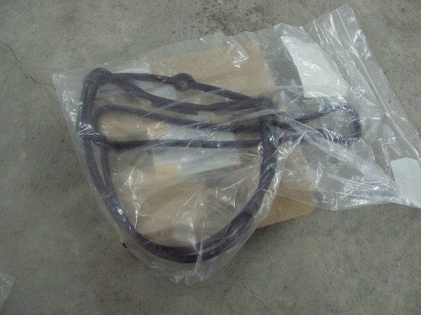

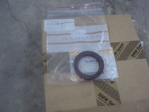

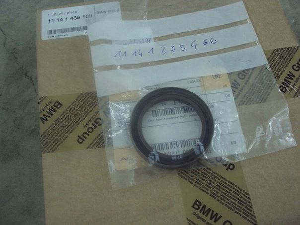

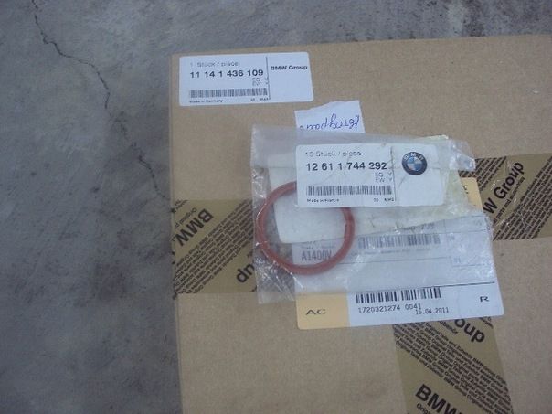

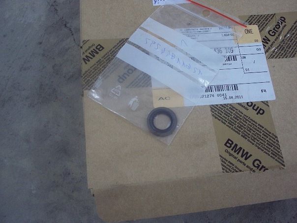

BMW_3xx_i
« Ответ #572 : 05 Октября 2011, 01:57:02 »
немного новостей
всё новое  и по оригиналу

  • Сообщений: 7877
  • Репутация +927/-379
« Ответ #573 : 05 Октября 2011, 09:24:37 »
по количеству немного )) а вот по денежке ? )))
BMW_3xx_i
« Ответ #574 : 05 Октября 2011, 10:55:56 »
это не всё... а по денежке... у меня получилось дето 40% скидка от баварии
