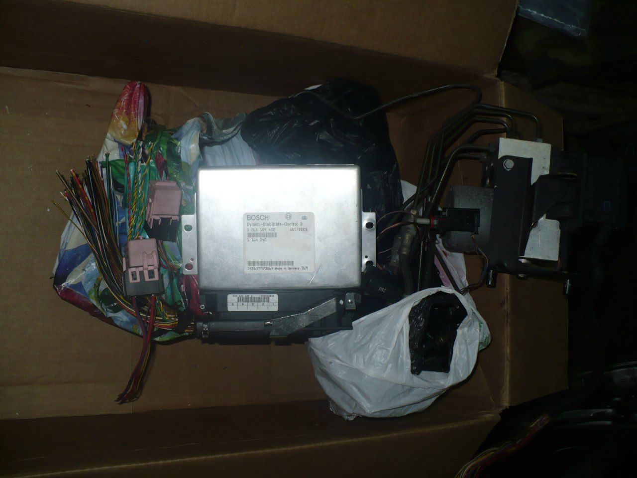

завтра фотки барахла выложу... первая партия уже приехала

половина железа уже приехала... осталось, 2 датчика в салон, насос, и датчики колес...

Хорошо, когда все с одной машины.
А трубки от гидроблока со штуцерами или просто отрезаны?

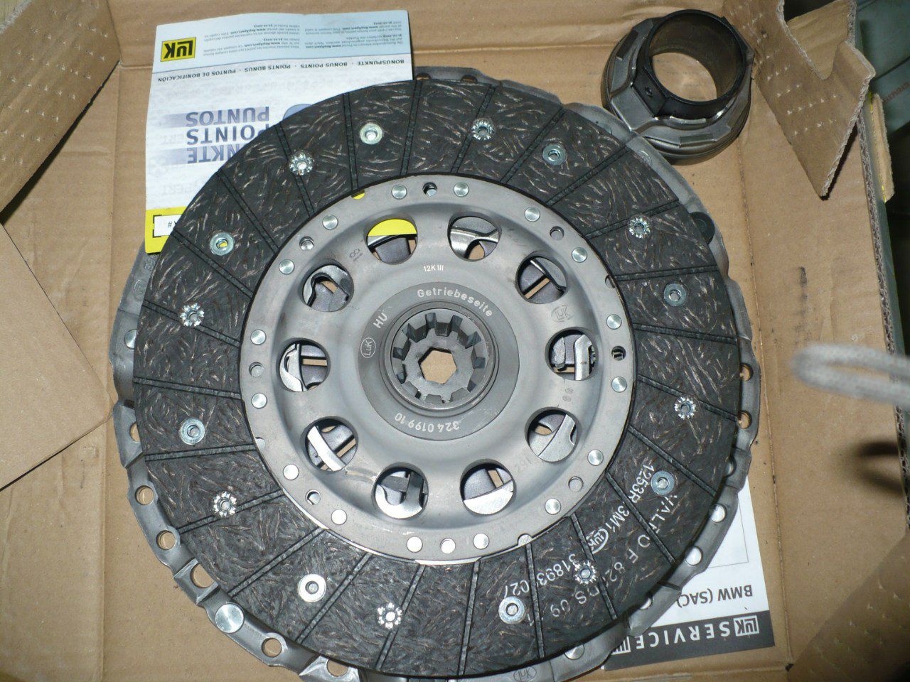

наконец-то заказал новую сцепу для 4.4 под 6 ступку... как приедет, выложу фото... конец близок

посмотри пожалуйста,как сцепа придет, толщину диска.

Сделай фотку датчика поперечных ускорений интересно как он у бмв реализован.

приобрел новое сцепление... я рад ))))

Как поставишь датчик положения руля -сделай отчет с фото .И фото самого датчика тоже.

« Ответ #740 : 06 Апреля 2012, 03:22:10 »
как поставлю - сделаю фотоотчет обязательно...
завтра гляну...

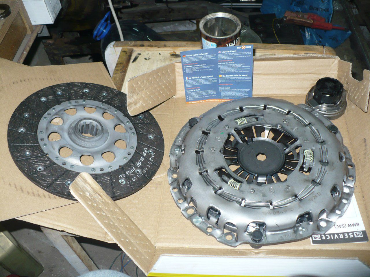

« Ответ #742 : 06 Апреля 2012, 11:35:59 »
вот про эту фигню на корзине под 6-ти гранник я и думал........, когда ставишь надо ее крутануть и корзина разведется.....
BMW_3xx_i
« Ответ #743 : 06 Апреля 2012, 11:37:44 »
это чтобы пружину не перекосить когда прикручиваешь (может и лопнуть)... и там же чертеж центрирующей втулки... в коробке всмысле

« Ответ #744 : 06 Апреля 2012, 11:46:40 »
моглиб и пластиковый вал центрующий положить в коробку....
« Ответ #745 : 06 Апреля 2012, 13:39:17 »
Лук, что ты хочешь, у Сатча наверняка есть :)
Хотя это наверно не проблема, всё равно всё будет собиратся в снятом виде, а потом в машину!?!

« Ответ #746 : 06 Апреля 2012, 13:48:49 »
Я видел на комплекте сцепления валео  центрующий вал, подумал еще как удобно.......,не надо заморачиваться втулки подбирать,точить. и думал,что счас все производители так делают))
насколько я понял кпп отдельно будет ставиться уже на установленный мотор.

Joker,судя по фото толщина диска  у тебя не менее 10мм
BMW_3xx_i
« Ответ #748 : 06 Апреля 2012, 23:51:25 »
да ахрененно он толстый.. забыл померять блин
BMW_3xx_i
« Ответ #749 : 06 Апреля 2012, 23:55:32 »
в упаковке есть номера центрирующих валов... можно докупить ...
