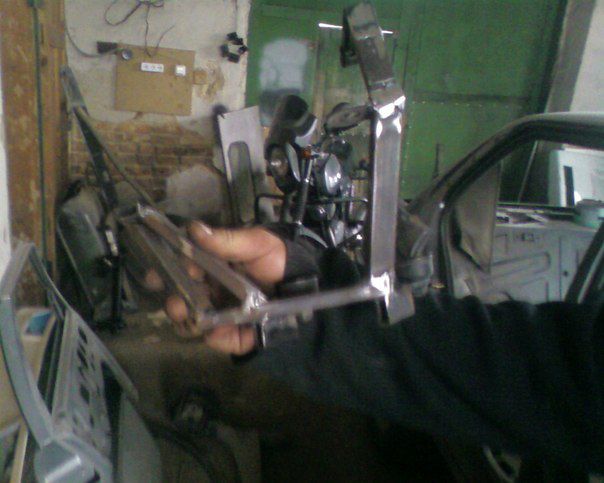

сегодня сделал заднюю траверсу коробки, завтра займусь выпуском, если закончу выпуск, можно будет уже ставить сцепу и вкидывать мотор.. а там недалеко и до запуска....

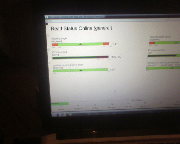

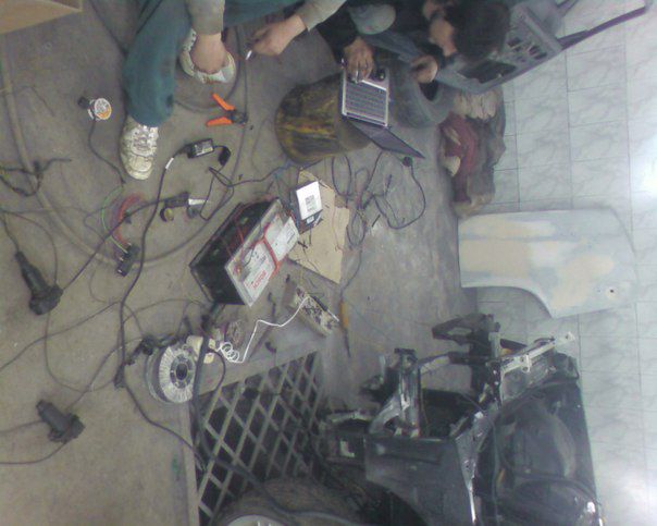

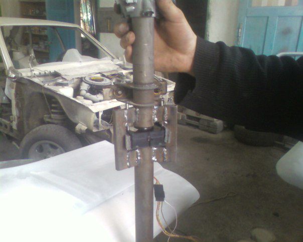

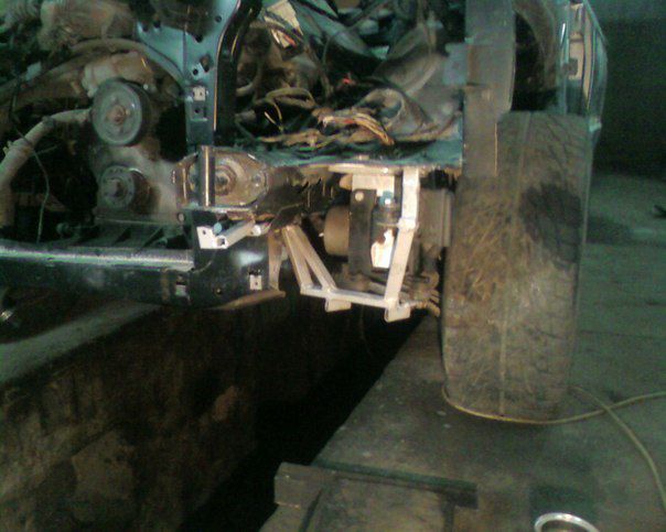

Итак....

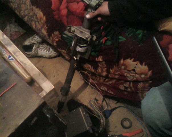

абс/дсц

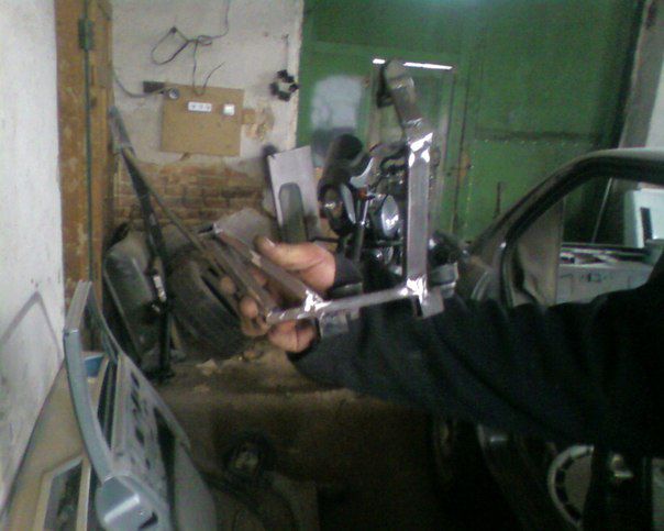

датчик поворота рулевого колеса

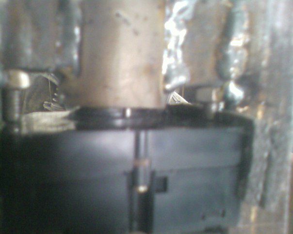

на валу пришлось приварить 2 штифта диаметром 3-4мм чтобы датчик вращался и был подвижен вал

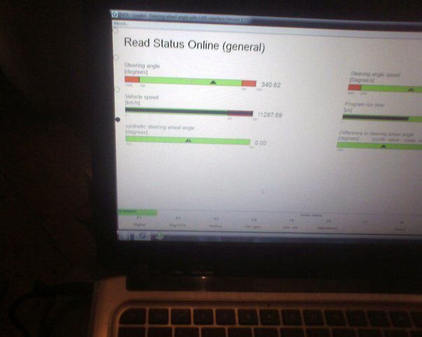

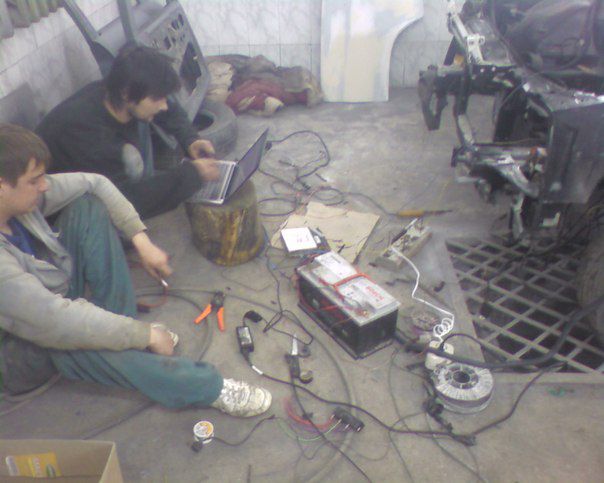

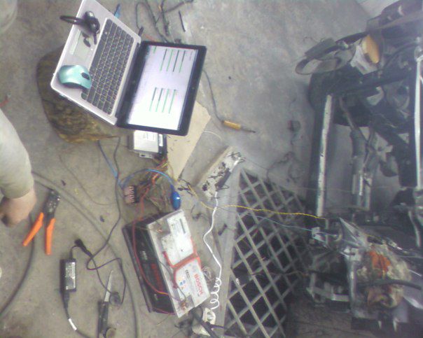

диагностика на полу
отображение статусов датчика руля
... после поворота направо

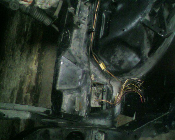

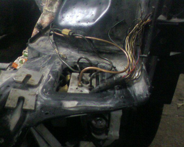

крепеж гидроблока

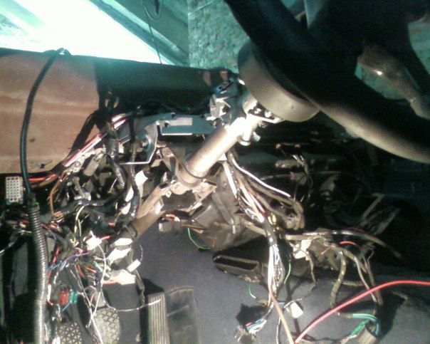

датчик руля в салоне

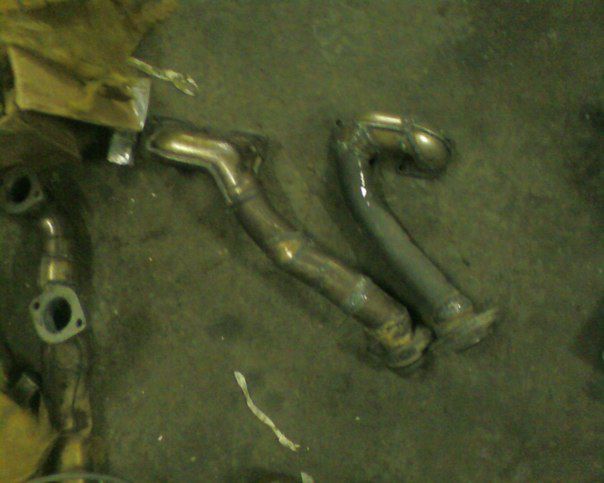

переделанный выпуск под карданчик гур.... зазоры очень хорошие считаются для этой машины
выпускные коллектора по стороне водителя кто делает тот поймёт
разводка трубок (извините, выставки не вышло,  пальцы и так -  синие)

подвязал гидроблок сегодня, активизации проходят успешно, ошибок по нему нет
