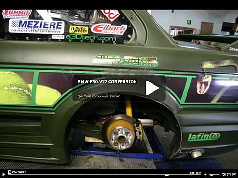

Кстати, увидел точно такую же проставку в видео про "мегазаряженную турбо Е30 зеленого цвета"   в группе "в контакте"
думаю:
                 раз проставки сушествуют, значит ЭТО кому нибуть нужно........(с)))))))))))))))))))))))))

вот еше один вариант на просторах тернета нашёл
на Этом авто мотор V12? радиатор в багажнике и почему то  перешли на 5 болтов таким способом
« Последнее редактирование: 08 Октября 2009, 06:26:06 от Колхозник))))))
Если внимательно приглядеться то тут просто проставки 4 болтовые

« Ответ #99 : 14 Октября 2009, 01:23:37 »
Веновен)))))))))))) признаю)))))))))))))))))) вроде трезвый был
