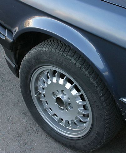

Хочу со всеми посоветоваться, точнее с теми у кого опыта в этом больше!!!
Вот такие сейчас у меня шины.
Я не хочу менять свои оригинальные диски R14, так как у нас дороги "супер" (Аж покупай вездеход!!!!!)
Видете даже секретный болт есть, они моя гордость!!!! Вот только куплю колпачок с эмблемой BMW и все!!!!
Сейчас у меня шины Good Year 195/60/R14.
Но хочу другие шины 205/70/R14 или 215/70/R14 или даже 225/60/R14
Залезут ли они в мои арки без всяких последствий и изменений????

Если поставишь резину шире, то профиль тебе всяко не больше нужен. Стандартная резина 195/65 R14, где 65 - это процентное соотношение высоты профиля к ширине покрышки.
Плюс ко всему широкая резина на твоих дисках - ЭТО:
1. Ухудшение управляемости (машина будет плыть в поворотах)
2. Ухудшение безопасности - есть вероятность "разбортирования" колеса и т.д.
3. Это будет просто парфозно смотреться...
Завод изготовитель не зря рекомендует...
Самый правильный вариант - это штатные размеры.
Но если ты все же хочешь широкую резину, в Книге Знаний есть тема с шинным калькулятором.

2 Exess,
Спасибо за аргументированный совет:
Но есть вопрсы:
1. Широкие шины разве не улучшают сцепление с дорогой?
" Увеличение ширины шины увеличивает площадь пятна контакта колеса с дорогой. Это улучшает торможение и разгон, особенно у автомобилей с мощным двигателем. Машина лучше проходит повороты на большой скорости."
Хотя я кажется где слышал про эффекти аквапланирования????
2. То есть шины могут вылитеть из дисков?
2 Duke,
Я вот не понял вторая колонка что обозначает, 3я кажется изменение в клиренсе?
По твоему списку видно что 205 это самый нормальный допустимый предел для е30?

1 широкие шины улучшают сцепные свойства, но на предусмотренных дисках.
я как-то поставил 195/60 R14 на штампованные диски - во первых смотрелось как-то булкообразно, а во вторых я не мог понять - почему машина в повороте как будто плавает. Оказалось, что сильно гуляли борта шины относительно обода. Ту же резину поставил на литьё (оно по-шире штамповки) и все встал на свои места.
2 шины могут вылететь из диска (с харрактерным хлопком) если ты не оказался в канаве после этого, то ты попал на новую покрышку и ремонт диска. Колесо может разбортироваться, но при больших нагрузках. Правда не выскакивает из диска, а наоборот один из бортов смещается в центр со своего посадочного места.
Диаметр колеса...
Максимально допустимая ширина шины зависит от ширины диска.
Посмотри какой ширины у тебя диски ищи букву J в обозначении, и цифру перед ней 6 или 6.5...
Но в любом случае больше 195 ставить не стоит, это идеальный размер.
А главное он штатный!
Поставишь шире колеса будут теперь на поворотах, поставишь больеш по диаметру, будет подламываться на поворотак и задевать на кочках... ну по идее 205/60/14 можно, правда они на 4 мм ниже, конечно это фигня, но все же...
Может даже лучше 205/65/14 будет повыше на 5мм... но может тереть... да и размера такого не найдешь наверное...

Делаю вывод что широкие шины (205) я не буду ставить на оригинальные диски!
А вот если куплю диски пошире вот тогда и поставлю тоже широкие шины!!!!
Уговорили, все летом куплю новые 195/65/R14, а пока буду ездить на 195/60/R14!
