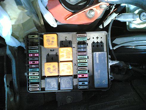

NeonDRFT
« Ответ #7 : 04 Мая 2009, 17:55:24 »
вот все что имееться. я посчитал 10 есть, все предохранители целый проверял .  Что далее... :(
  • Врос в е30
  • Сообщений: 16333
  • Репутация +10526/-59
« Ответ #8 : 04 Мая 2009, 18:19:27 »
А далее надо снять кожух над ногами водителя и искать, где там отвалилось. Если сигнализация с автозапуском, значит там большой колхоз, куча скруток и изоленты.

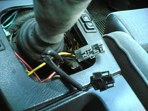

« Ответ #12 : 05 Мая 2009, 02:12:21 »
у тебя нету плюса через зажигание.... х.з. почему... элкментарно проверить.... сними кожух коробки там должен быть пластмассовый разъем жабки коробки.... там вот подай + на один из выводов.... (по цвету не вспомню на какой) можно на оба сразу.... (у тебя просто фонари загорятся на заднюю).... если нету замыкания то приборка 99% заработает.... а там как подвязаться уже думай сам....
NeonDRFT
« Ответ #13 : 06 Мая 2009, 00:04:37 »
Вот что было у меня по кожухом , на какой имено плюс кидать???....

« Ответ #14 : 06 Мая 2009, 00:42:56 »
это не то
там белый разъем, т.е. пара вилка/розетка, соединение то бишь
BMW_3xx_i
« Ответ #15 : 06 Мая 2009, 00:59:05 »
может быть отличие по годам и быть и такой разъем... лучше всего глянуть по цветам проводов

« Ответ #16 : 07 Мая 2009, 00:02:34 »
BMW_3xx_i   СПАСИБО ОГРОМНЕЩЕЕ !!! все сделал  как ты и посоветовал  ^-^
BMW_3xx_i
« Ответ #17 : 07 Мая 2009, 01:31:49 »
кинь в разрыв того провода что ты притянул предохранитель 15а
