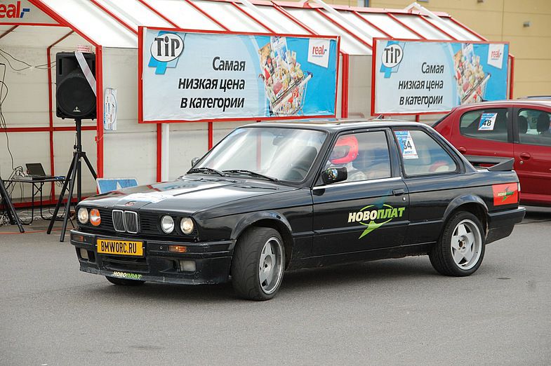

этап был полон экспериментов. у нас теперь новая команда с новым спонсором... БМВорк Новоплат ралли тим.
вот и новые наклейки

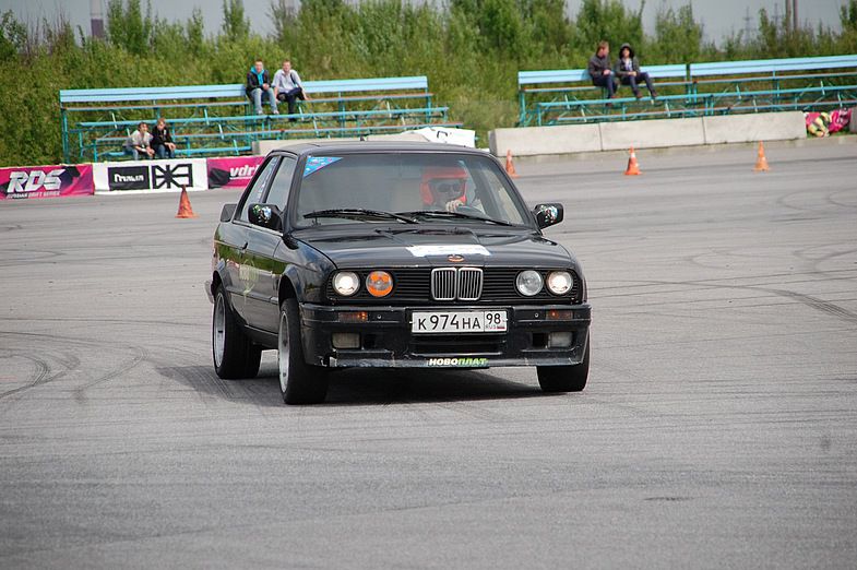

перед гонкой было решено поставить спереди обмылки федералов ( с индексом изностойкости 120, а на перелли 240 блин)... этот ход показал несколько вещей. надо все покрышки менять на федики или на мишлен пилот кап (там вообще индекс 80) .... и во вторых надо ставить одинаковую резину на обе оси ( хотя я об этом догадывался) - но решил эксперементировать... постоянно отлавливал машину - так как относительно морды - жопа плавала всегда :D
так же уже на площадке после прохождения тех инспекции было принято решение зажать оба стаба на масимум... в общем это тоже дало информацию для сравнения... и на следующий этап оставлю перед на самый жесткий вариант, а жопу на средний. должно быть лучше.
ну по гонке я занял 9-е место...
а наша команда благодаря победе лотуса и е36 в своих классах - заняла первое место! ура!
по времени от лотуса отстал на 14 секунд. у него 2.27. у меня 2.41.
в принципе поставив нормальную резину и подвеску можно будет сократить отрыв в двое думаю.
ну и мотор так же должен помочь - будет легче и мощней :super:

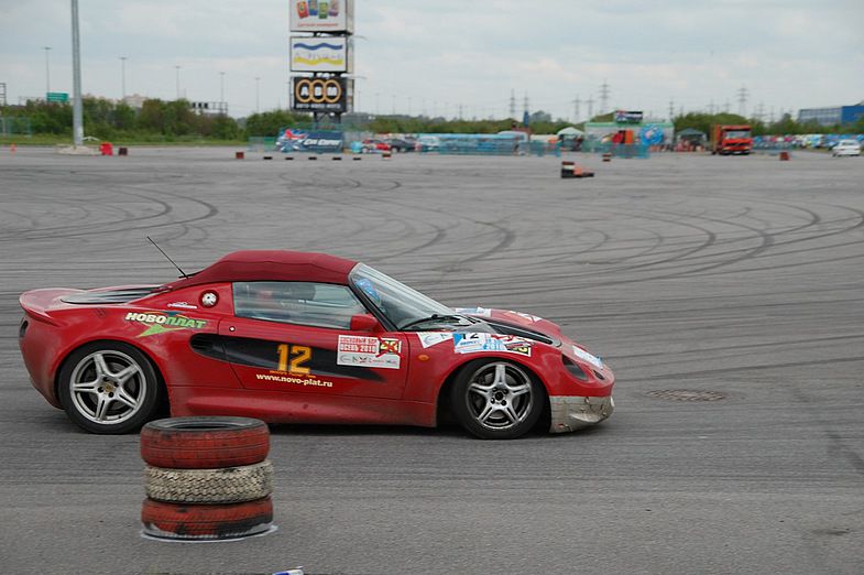

настройка подвески на лотусе между попытками ( делаем пожесче... но на 150 на кольце он подпрыгивает всеми колесами :) как карт)

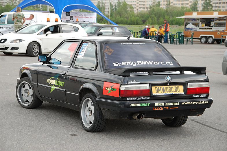

Чет видон у машинки уставший. Ее бы подкрасить местами и подрихтовать все, часть молдингов отсуствует, задние фонари ад, спойлер вообще не понимаю такой... Ну это все ИМХО.
слушай ну уставший - так как участвую в ней не тока в спринтах... на ней даже прописывали ЭТАП КУБКА РОССИИ ПО РАЛЛИ В СТРУГАХ КРАСНЫХ. а это 400-450 Км по грунту...
зимой буду ставить на кузвоню. но для это надо денег накопить :) молдинги и задние открывающиеся форточки в гараже лежат - руки не доходят поставить. спойлер - Zender  (мне он нравится...) фонари буд менять наверно на такие же, только затемненные.
возможно получится вымутить обес оригинальный мтехник2...

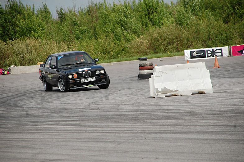

« Ответ #65 : 23 Августа 2011, 12:05:19 »
itet так подвеска полный сток...\\\ стойки койаба, пружины сток. толстые стабы... правда передний вообще вырвало с утра перед спринтом....
в финку поеду как сделаю сцепление, коробку, поставлю тормоза побольше...
